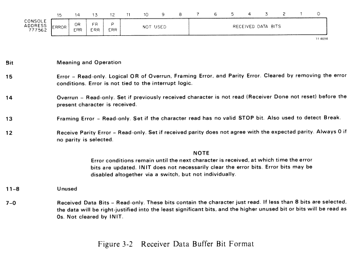

    описание битов KDJ11-B SLU
    Отличается от битов DL11-W:
    Ну да, там нету явного бита определения break (да и вообще по-моему кроме KDJ11 нигде нету), есть бит ошибки parity. Все остальные хитрости трех вариантов его использования переключателями ставятся

    16 Post(s)
    А сможет ли KDJ11 с первого байта отличить BREAK от Framing_Error, если до установки BREAK успели приняться несколько ненулевых битов..
    Я думаю индикатор break срабатывает только на все нули. Иначе как его собственно отличить от frame error каковым break сам по себе тоже является
