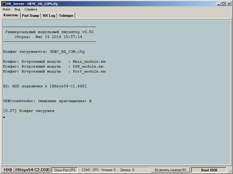

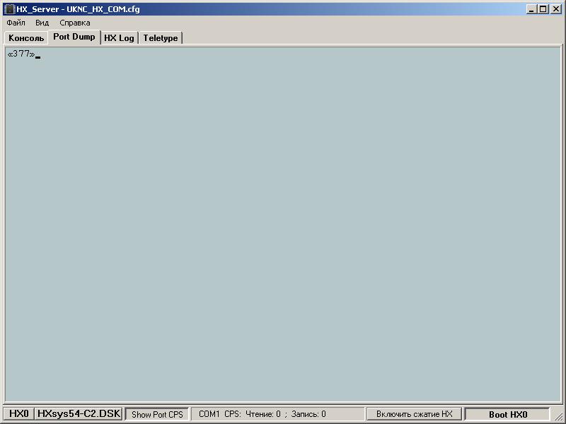

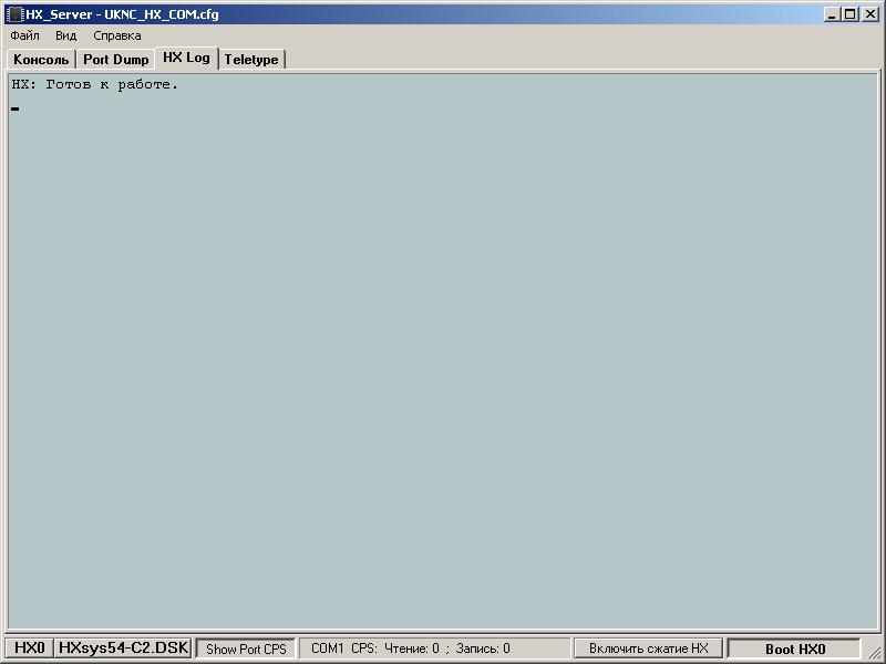

    По умолчанию Прошу Вашей помощи в подключении реальной УКНЦ через "СОМ-Стык2"?
    Добрый день,
    Я следовал инструкциям из http://zx-pk.ru/showthread.php?t=160...l=1#post565387
    пробовал как программу и из сообщения выше, так и более новую с http://archive.pdp-11.org.ru/ с соответствующими изменениями в Terminal_ComPort_Adapter.ini.
    результат:
    УКНЦ при этом не грузиться.
    Кабель паял тот, где ножки 3 и 7, на С2 замкнуты. по-моему это как раз мой вариант (УКНЦ с квантовской схемотехникой).
    Длинна кабеля где-то 1 метр. В качестве кабеля использовал экранированную витую пару.
    Кстати через магнитофон у меня тоже не получилось загрузиться (http://uknc.narod.ru/OST/index.htm)
    377 на вкладке port dump - подозрительно похоже на 255 в 8-ричной системе.
