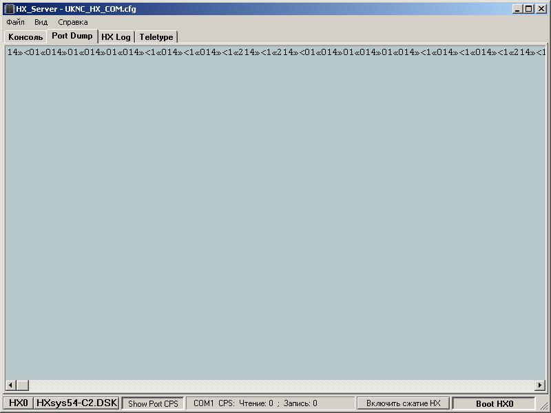

    Попробовал
    @1000/10037
    @1002/176576
    @1004/775
    @R0/000000 101
    @1000G
    получил
    то есть что-то выдается, но не "А".
    пробовал вместо 176576 писать 176570, 176572, 176574 ничего не дало.

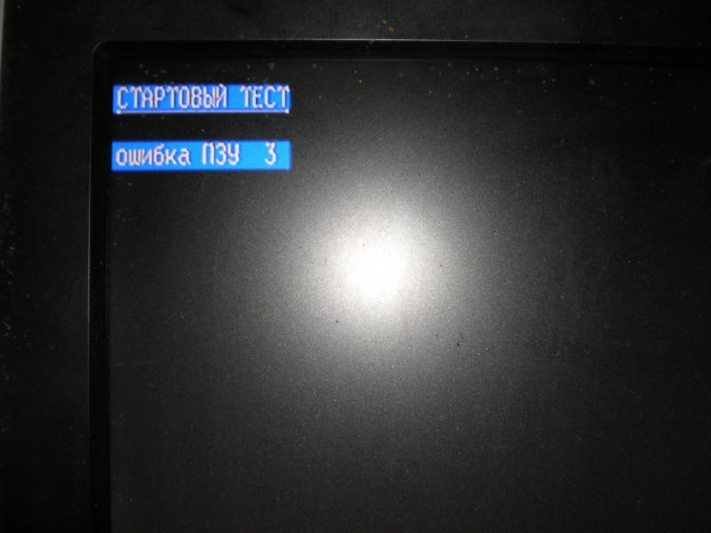

    еще заметил, что при подключенном шнурке время-от-времени во время перезагрузки выскакивает сообщение
    Такое бывает, к делу не относится.
    вероятно скорость обмена не совпадает. На вашей фотке плохо видно, но похоже стоят перемычки которых быть не должно, левый нижний угол платы(по фото) между большим конденсатором и резисторной сборкой, там площадка с 16 отверстиями, но для скорости 9600 перемычки разведены на самой плате.
    http://zx-pk.ru/showthread.php?t=160...l=1#post391772
    попробуйте этот вариант http://zx.pk.ru/showthread.php?postid=566497
    Если есть осциллограф - можно вместо 101 передавать 252 и вручную посчитать на экране осциллографа скорость передачи.
    Или просто перепробовать все скорости приёма в настройках COM-порта PC.
