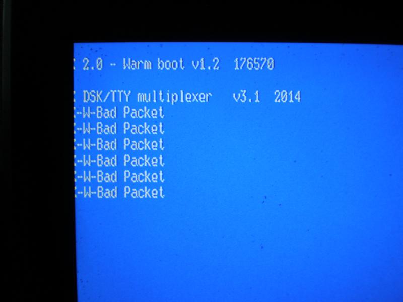

    Цитата Сообщение от Vamos Посмотреть сообщение
    вероятно скорость обмена не совпадает.
    Попробовал разные скорости, на CBR_57600 - прошла буква А. Но образ все равно не грузиться, хотя приглашение @ в port dump появляется.

    Цитата Сообщение от RABBIT-1 Посмотреть сообщение
    образ все равно не грузится, хотя приглашение @ в port dump появляется
    А на консоли что пишет - UKNCcomSender приглашение принимает и загрузчик передаёт ?

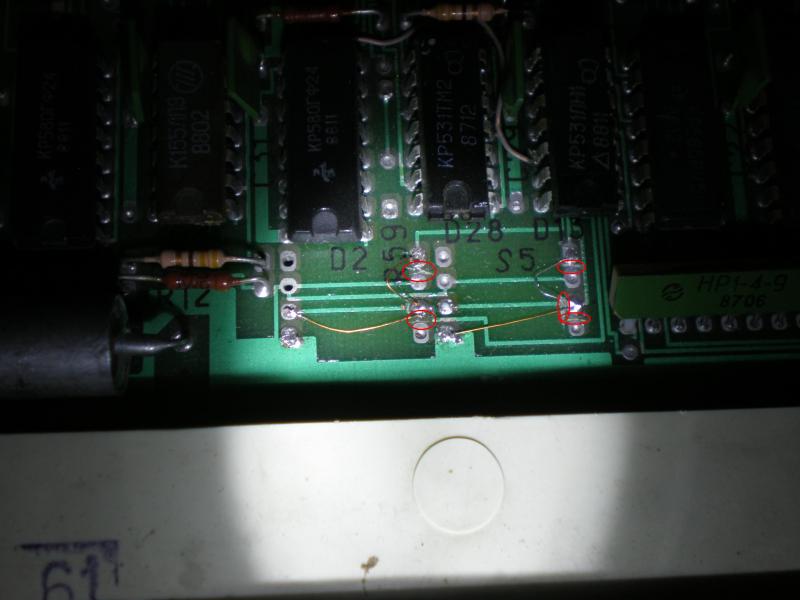

    Сомнения вызывает то, что разведенные проводники на плате не разрезаны (а перемычки установлены) для этой скорости.
    Таблица скоростей ВП-065

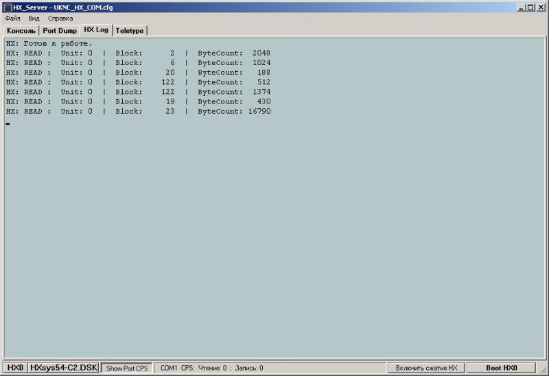

    я неправильно выразился, процесс какой-то идет, только с ошибками.

    А схема соединения стыка С2 с СОМ какая?
    так, что не торопиться выпаивать перемычки?
    Для надежности прозвонить тестером в соответствии с таблицей которую прикрепил выше

    Для начала меняем распайку кабеля на эту http://zx.pk.ru/showthread.php?postid=566497 внимательно читаем.
    Выше в моем сообщении таблица скоростей, в ней указаны номера выводов и если 1 то на этом выводе должно быть +5 В если 0 то на земле (0 В).
    Например для 9600 6 и 4 (1801 ВП-065) ноги на +5, 5 и 3 на земле. То что я вижу на фотке вообще должно вызвать короткое замыкание.
    меняем распайку
    распайку поменял, настройки в конфиге тоже. эффекта не дало.
    на самом деле разрезаны
    и еще вопрос, я правильно понимаю что такое (1801 ВП-065)? и обазначенные проводки штатные или это тоже доработка по скорости?
