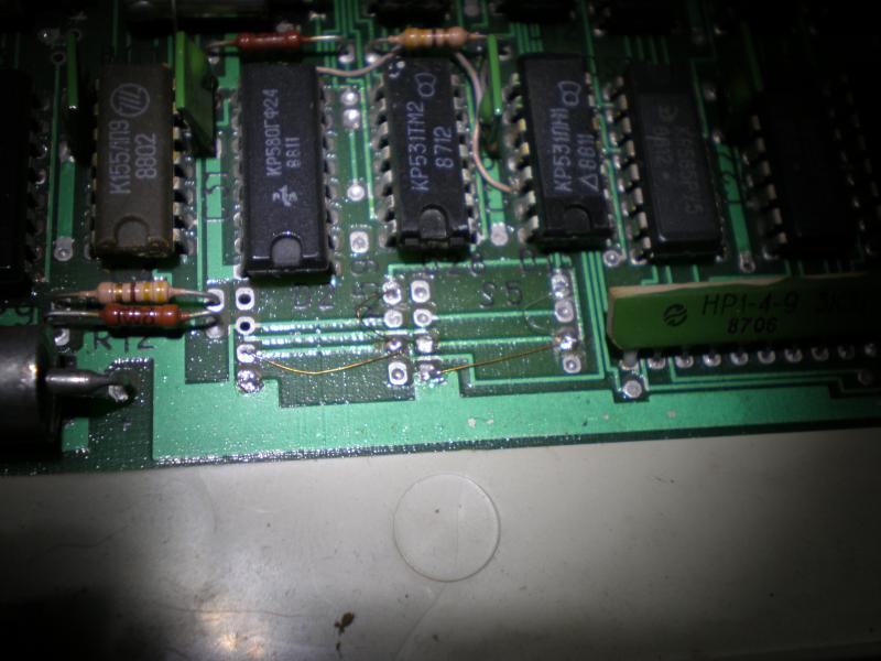

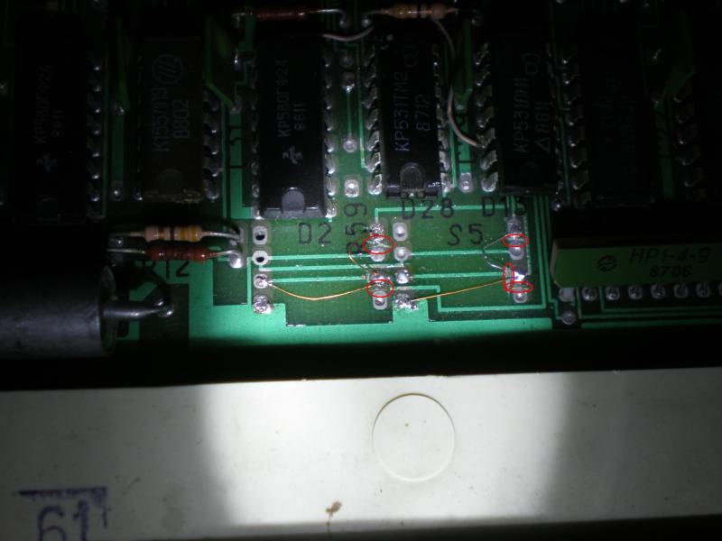

    Для начала меняем распайку кабеля на эту http://zx.pk.ru/showthread.php?postid=566497 внимательно читаем.

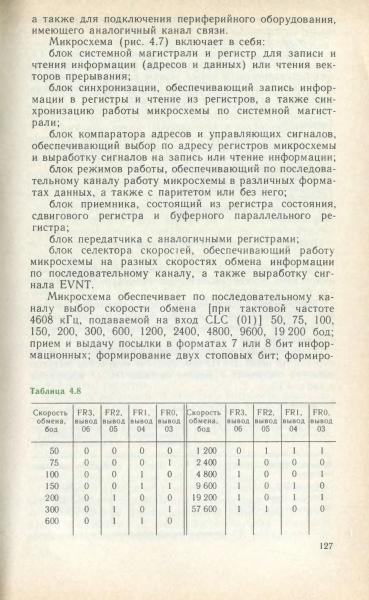

    Выше в моем сообщении таблица скоростей, в ней указаны номера выводов и если 1 то на этом выводе должно быть +5 В если 0 то на земле (0 В).
    Например для 9600 6 и 4 (1801 ВП-065) ноги на +5, 5 и 3 на земле. То что я вижу на фотке вообще должно вызвать короткое замыкание.
