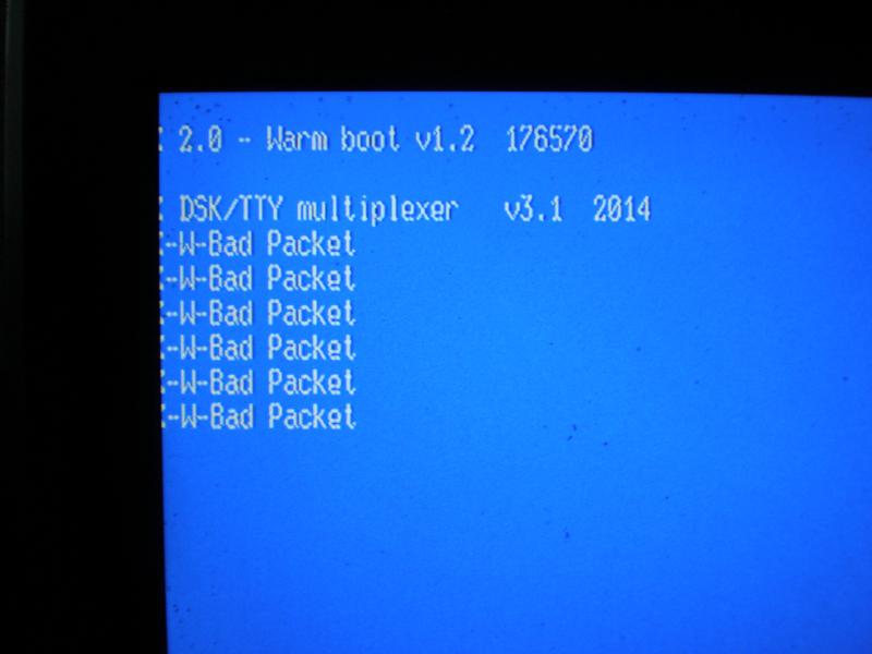

  7. #537
    31.12.2014
    г. Киев, Украина
    49
    Такое бывает
    но что-то же было?

  8. #538
    05.03.2010
    781
    Такое бывает, когда COM-порт PC не умеет передавать два стоповых бита и поэтому каждая попытка -065 остановить передачу приводит к потере одного байта.
    Но первичный загрузчик НХ сервера был принят без ошибок, а уже потом при загрузке системы полезли ошибки
  9. #539
    11.09.2009
    4,807
    149
    80 сообщений
    16 Post(s)
    На скриншоте видно, что проблемы возникают в конце работы загрузчика, когда ему надо считать одним куском 16 К монитора:
    ЗДЕСЬ можно взять модифицированный загрузчик: Boot_RT-11_from_HX0_(+065_overrun_test_v2_)
    Если использовать этот загрузчик вместо стандартного загрузчика - он будет сообщать о потерях байтов при приёме ( загрузиться это не поможет, но позволит убедиться, что проблема вызвана потерей байтов ).
  10. #540
    31.12.2014
    г. Киев, Украина
    49
    а если поставить StopBits = ONESTOPBITS вместо StopBits = TWOSTOPBITS, это не решить проблему?
