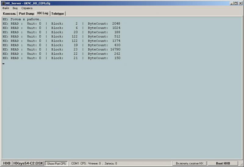

    Не работает. В Terminal_ComPort_Adapter.ini везде, где было TRUE, поставил FALSE. Работает.
    Попробовал менять fDtrControl и fRtsControl, если хоть где-либо поставить disable, УКНЦ не грузится. Надо или enable, или handshake. Непонятно, зачем это включать, если данные линии не задействованы?

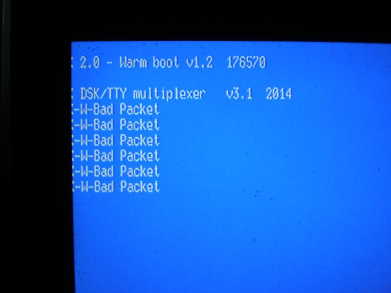

    Затем я подключил УКНЦ к современнному ноутбуку через адаптер USB-COM этим же кабелем с теми же настройками HX Server. Не работает. Помучался, перешёл к конвертеру Ethernet-COM. При попытке загрузиться на УКНЦ появляется первая строка загрузчика, что-то там, "WARM BOOT...", потом бесконечные сообщения "HW-Bad packet". Я попробовал играться с конфигом, это ничего не дало. Потом УКНЦ вообще перестала как-либо реагировать. Я перешёл на ноутбук, с которого я пытался загрузить УКНЦ через USB-COM, т.к. он стоит рядом с нею. И там ничего не получалось. Потом меня осенило: на конвертере ком-порт - гнездо, а не вилка, как на компьютерах. Может, там RxD и TxD поменяны местами? Глянул инструкцию - ну точно! Уже забыл об этом. Видимо, первый раз я "ошибся" и воткнул проводочки "неправильно", а на самом деле, правильно, вот, УКНЦ что-то и показывала. Переткнул провода - всё равно ничего.

    Сделал - на РС никакой реакции. Однако, я заметил, что на конвертере огонёк в разъеме RJ-45 быстро мигает. Нажимаю СТОП на УКНЦ - мигание прекращается. При заносе кода в регистр 176576 этот огонек кратковременно вспыхивает. Я захожу в веб-интерфейс конвертера, смотрю статистику, счетчик переданных и принятых байтов увеличивается. То есть, от УКНЦ до конвертера данные доходят, а до РС - нет. Моё сообщение 759 на предыдущей странице, скрин настроек конвертера: Remote server addres. Там указан адрес моего стационарного компьютера. Вот, на него с УКНЦ данные и идут, а их там никто не ждёт. Поменял IP на IP ноута - при заносе кодов в 176576 буквы во вкладке Teletype стали появляться. И при запуске этой программки из пульта УКНЦ буквы А побежали. Второе "Ура"!
    Теперь пробую загрузку - опять HW-W-Bad packet. Кстати, почему pAcket? Ведь "пакет" по-английски - pOcket. Читаю тему дальше. Предлагаются тестовые Boot_RT-11_from_HX0_(176570).bin. Запускаю с ними - пишет "Timeout". По HX Log видно, что мелкие пакеты идут, а большие, по 16 с чем-то кБ - не проходят.
    Или кто то за кем то (скорее всего УК-НЦ за PC) не успевает или просто банально скорость для -065-той в УК-НЦ велика.
    Если нет аппаратного (DTR, ЕМНИП) или программного (обычно ^S ^Q) уповещение передающей стороны, что не успевают обрабатывать - вполне возможно первое
    У меня на паре - FTDI <-> DE10 (то есть ОЧЕНЬ быстрый проц) вполне нормально работает на 115200, а если плата с T-11 - на 38400 дурит, а с F-11 - норм (на обеих платах набортный uart выше не даёт)

    Со старым ноутбуком УКНЦ прекрасно работает на скорости 57600 с той же распайкой кабеля, т.е. без квитирования и без перемычек со стороны РС. Значит, для УКНЦ скорость нормальная и она за РС успевает. А с конвертером LAN-COM не получается. Конвертер тормозной? Неохота лезть в УКНЦ и перепаивать перемычки...

    Ответ, по моему, очевиден - проблема в конвертере.
    От себя добавлю (но это мысли на основе теории, так как у меня ковертеров COM-Etnernet нет).
    Для начала я бы попробовал задействовать аппаратное квитирование.
    Кроме того, нужно помнить, в отличии от чистого последовательного канала, где для передачи байта нужно будет минимум 10 бит, в случае (чистого) Ethernet нужно 576 бит, то есть скорость уже на этом падает почти в 58 раз, а если ещё используется и что то более высокоуровневое (лень искать в теме, так что пусть будет тоже как теория) типа IP - то минимальный пакет будет (ещё плюс 160 бит) 736 бит, а если ещё более высокоровневое (типа TCP, будем надеется что на ещё более высокий уровень - типа http или telnet - софт конвертера не лезет) - то ещё и служебные байты и трафик. И всё это не добавляет скорости. Да, на чистом Ethernet получается вполне неплохо - для скорости 100 мбит - реальная скорость падает до (грубо) 2 мбит, то есть по идее должно вполне справится с 57600, только вот что там и насколько хорошо реализовано в конвертере - кто его знает
