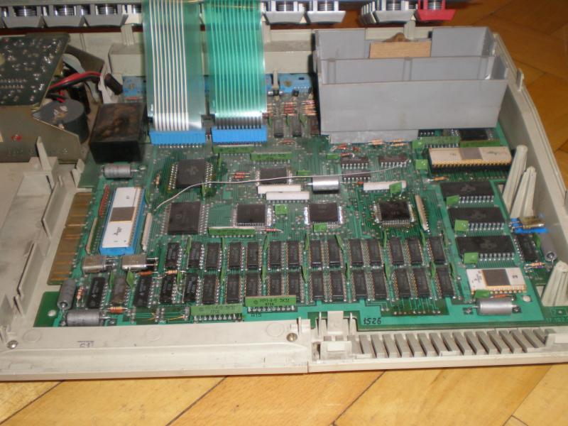

    Но при получении от COM-порта постоянного уровня "TRUE" по линии RTS эти УКНЦ всё равно сбоят при приёме.
    Неужто таки все? И именно СЭМЗ-овские?
    Хотелось бы узнать, какая схемотехника УКНЦ у Vamos​-а?
    КВАНТ

    Цитата Сообщение от Vamos Посмотреть сообщение
    Без проблем работала только УКНЦ Alex_K с одним TTL-уровнем и то он не подключался к кабелю.
    У меня все УКНЦ с КВАНТ-овской схемотехникой и там нет никаких TTL-уровней. А что же у меня не подключалось к кабелю?
    TTL-уровень
    Где-то показалось в начале темы
    TTL-уровень
    Где и какой-такой TTL-уровень?
    По началу темы мне показалось что у Вас СЭМЗ, из-за того что часто упоминали что при СЭМЗ-овской схемотехнике нужно +5В на 7(109) подключать, +5В в УКНЦ и 7(109) в УКНЦ в кабель к РС ничего не идет.
    Отвлекусь немного, моя УКНЦ (КВАНТ) в которой не работало квитирование в варианте +5В на 7(109) через короткое время вышла из строя полностью, поэтому испытать другие варианты подключения я не успел и эти тесты можно не учитывать при обсуждении проблемы.
    Точно выяснена причина сбоев для УКНЦ palsw / RABBIT-1
    Абсолютно не точно. Вот же ссылка http://zx-pk.ru/showthread.php?t=160...l=1#post565490 , RABBIT-1 грузил с HANDSHAKE плюс на древнем 486 РС.
    Да я упоминал по сигнал 109(DCD). Он, в УКНЦ, открывает вход для посылок. В схемотехнике СЭМЗ он сделан на TTL-логике, уже после преобразования сигнала Rx в TTL-уровень. В схемотехнике КВАНТ он сделан на преобразователях уровня. А сажал я туда 5В от УКНЦ, исходя из того, что сигнал должен быть от +3В до +18В. Т.к. у меня УКНЦ питается от AT-источника, то проблем с просадкой напряжения не возникало. Альтернативный вариант кабеля, который я выкладывал, так и не попробовал, сказать ничего не могу.
    А квитирование мне нужно было, чтобы не было ошибок переполнения. У PC квитирование не поддерживается на аппаратном уровне, драйвер в Windows должен обрабатывать всё это программно, соответственно важно и быстродействие PC.
