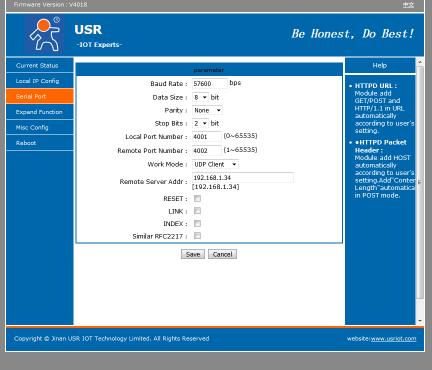

    На Алиэкспрессе продаются такие штучки:
    https://ru.aliexpress.com/item/32597...ffbe4165ffa1-4
    Возможно ли вставить её между локальной сетью Ethernet и С2 УКНЦ? Ну, вставить-то возможно, будет ли работать? В первом отзыве пишут про какой-то софт, который пришлось нагуливать. Но, я так понимаю, в устройстве должен быть веб-конфигуратор. Кажется, понял, софт нужен, чтобы Windows увидела СОМ-порт на устройстве как на своём компьютере. Сейчас у меня в качестве такого переходника стоит старый ноутбук с СОМ-портом. На нём и стоит программа НХ-Сервер.
  10. #759
    27.11.2014
    г. Саратов
    562
    59
    32 сообщений
    И чего это тема так заглохла? 2,5 года тишины.
    Купил эту китайскую штучку. Похоже, китайцы меня жестоко кинули. Согласно инструкции, СОМ-порт у этой коробочки неполноценный, на нём только TXD, RXD и земля.
    https://www.pusr.com/download/M0/USR..._V1.0.3.01.pdf - страница 5. NC - не понял, как это расшифровывается, но, думаю, ничего хорошего это не означает. Вскрыл его, на плате с внешней стороны к этим выводам ничего не подходит. Со стороны деталей - не видать. Спаял кабель без квитирования (соединив со стороны С2 3-7, 2-9). fOutxCtsFlow = FALSЕ.
    При попытке открыть с УКНЦ сетевой диск - бесконечные раздумья. При попытке загрузиться -
    HX 2.0 - Warm boot v1.2 176578
    HX-W-Bad Packet
    HX-W-Bad Packet - бесконечно повторяется.
    После ресета - ничего не происходит. Чтобы что-то произошло, надо перезапустить HX-server и обязательно ресетнуть УКНЦ.
    Неужели моя УКНЦ не может работать без квитирования?
    Вот настройки конвертера:

    Цитата Сообщение от Arix Посмотреть сообщение
    NC
    Not Connected
