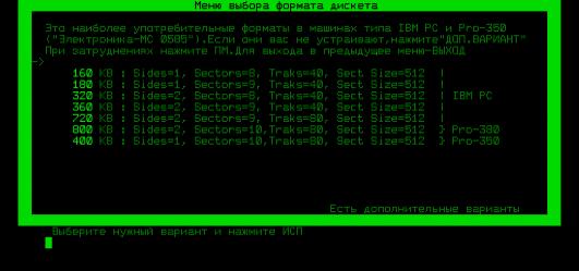

    anasana, Если не сложно - дайте что у Вас есть, я сравню со своими.
    У меня одна 9004 (с надписью на РТ4 01B1), а другая - импортная, с наклейкой с надписью ручкой 0552 (а рт4а в панельке с завода).
    На данный момент найдены четыре прошивки НГМД1: "обычные" - от оригинального Pro350 (её работоспособность в "наших" не проверял), и отечественные из масочной 9004 и из Кочана; и одна форматирующая дискеты (на ней была лейба "F").
    Должна быть ещё в природе двусторонняя, используется, например, в "Форматировщике 2.0" с дискет Andrey_Ak комплекта ЭЛДОС.
    Ещё по слухам массово под самый конец выпускалась (в виде той же самой масочной ВЕ51), со слов, под каким-то "кодом -015".

    Так пока не считаются дампы прошивок, гадать о содержимом я могу бесконечно...
    istelec, monoxrom, а у Вас программатора в пределах досягаемости не предвидится?
    Турбо-6 или Виллем точно подходят для этой микрухи.
    monoxrom, если что кстати, могу вместе с мышками выслать свой Турбо-6 для считывания, а потом его обратно с оказией походу, или микруху погонять, в общем, как проще ).
