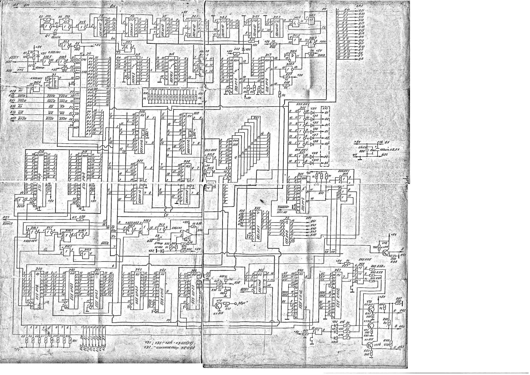

    Схема никоса.
    Не нашел тут - так что по новой ложу.
    Качество не очень, но другого нет.
    http://www.nedopc.org/nedopc/upload/nikos1.jpg

    Схему от процессороной платы я кидал. Поищи в соседних темах. А вот от интерфейсной платы (там дисковод, принтер и буфера шины) - увы пока нет. Ищем.
    Да я думал что в комплекте с новым никосом будут все схемы
    Вобщем ждём фотосессию всего что есть (с повышенным разрешением ), нужно всё!!!

    Чёто я упустил из виду названия мелкосхем в схеме ATAS %) Oни есть на той монтажке - http://zx.pk.ru/attachment.php?attachmentid=758 (Atas.rar 242.6 Кбайт)
    Ну что есть - то и выкладываю.
    Выпаял вчера пзушки (РЕ3 и РТ4) из нерабочих плат. Они как назло тоже оказались жжеными (со всех считывается или 0F или 00). Видимо придется извлекать из рабочей платы. Проблема в том, что плате лет 10 и дорожки там отваливаются от малейшего нагрева... Так что обломс...
