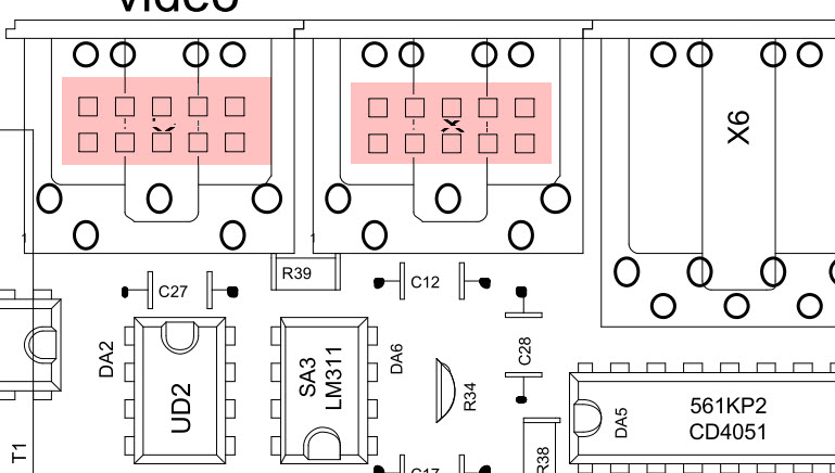

    А если PLD'шки разместить под CГ5-СГ7 по размерам они как раз встанут в промежутке между землёй и сигнальными (примерно как на скрине ниже), а паять или тот или другой. Довольны останутся все.

    В общем, на данный момент сделал следующее:
    - заменены все R (кроме сборок), C и VD на SMD-аналоги (0805 и LL4148);
    - заменен тип разъема питания на клеммник с шагом 5.08мм (8 контактов);
    - заменен тип разъема X7 (RGBS) на IDC-10;
    - заменен тип разъема X9 (TAPE) на WF-5;
    - заменен тип разъема X6 (ADC) на IDC-10;
    - заменен тип разъема X10 (AT/XT Keyboard) на PS/2;
    - разъемы X8 и X11 (Joystick's) объединены в один, IDC-10;
    - добавлены 2 конденсатора 100мкф х 16В по питанию +5В;
    - добавлена возможность установки перемычкой сигнала EA для контроллера клавиатуры (x51);
    - проведены различные доработки (http://www.nedopc.com/ATMZAK/atm710re.htm);
    - проведена небольшая оптимизация разводки
    Блокировочные конденсаторы SMD решил пока не ставить - мало места под них. Хотя в будущем планирую этим заняться.

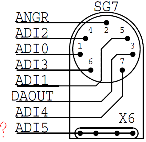

    Отличие схемы и платы: на схеме 4 контакта "корпус" разъема X6 соединены с цепью ADI5, а на плате - с GND. Где-то нужно поправить.

    Цитата Сообщение от Mdesk Посмотреть сообщение
    Отличие схемы и платы: на схеме разъем X6 (4 контакта "корпус") соединены с цепью ADI5, а на плате - с GND.
    Ну так на плате и разъем другой. Я не преследовал цели сохранить такую нумерацию.
  6. #26
    06.09.2009
    560
    50
    24 сообщений
    Birden, я предлагаю уточнить: на X6 должна приходить цепь ADI5 или GND? (В этом схема и плата отличаются).
  7. #27
    24.03.2009
    61
    Дело в том, что я в своем варианте изменил тип разъема X6 на IDC-10. Поэтому мне не совсем понятно Ваше замечание.
    Замечательно, скажите, а там все сигналы для ZX VGA & PAL имеются? было бы отлично чтоб и порядок следования сигналов совпадал, чтоб не путаться.
    Подключение АТМ к ВГА описывается здесь: http://zx.pk.ru/showthread.php?p=300528#post300528
    Последний раз редактировалось Дмитрий; 19.05.2011 в 14:14.
  9. #29
    24.03.2009
    61
    На разъем IDC-10 вывел следующие сигналы:
    1 - GREEN
    2 - GND
    3 - BLUE
    4 - GND
    5 - +5V
    6 - GND
    7 - RED
    8 - B-
    9 - SYNC
    10 - F (14 Мгц)
    Можно поменять, предлагайте какой сигнал куда цеплять.

    24 сообщений
    Birden, какие цепи подключены к разъему X6 в Вашем варианте?
