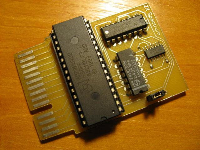

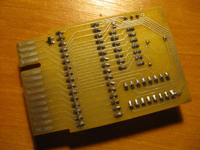

    Цитата Сообщение от Arkanoid Посмотреть сообщение
    да я бы тоже хотел. или сами платы бы приобрел.
    Делюсь своим вариантом. Делал по схеме ZXC2, немного изменив - в наличии были м/сх AM29F040 (512кБ).
    Так как прога создания прошивки для ZXC2 поддерживает максимально 256кБ микросхемы,
    я соединял по две прошивки в один файл. Для переключения на плате есть JP1.
    Так же убрал кнопку сброса.
    При печати вложения (для ЛУТ, например), ставить в настройках Actual size
ID:	54924   Нажмите на изображение для увеличения.

    05.04.2011
    Прокопьевск
    112
    Спасибо Дружище!! платки сам травил или где-то заказывал?
    04.12.2009
    Луганск
    37
    Сам травил, повозиться было интересно.

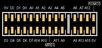

    Чтоб долго не искать,распайка слота
    Оригинальная схема ZXC2:
    Программа для создания прошивки картриджа (требует .NET Framework 3.5):
    ZX Cartridge Creator
