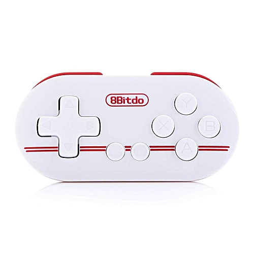

    Подключил я свой 8bitdo ZERO к спектруму

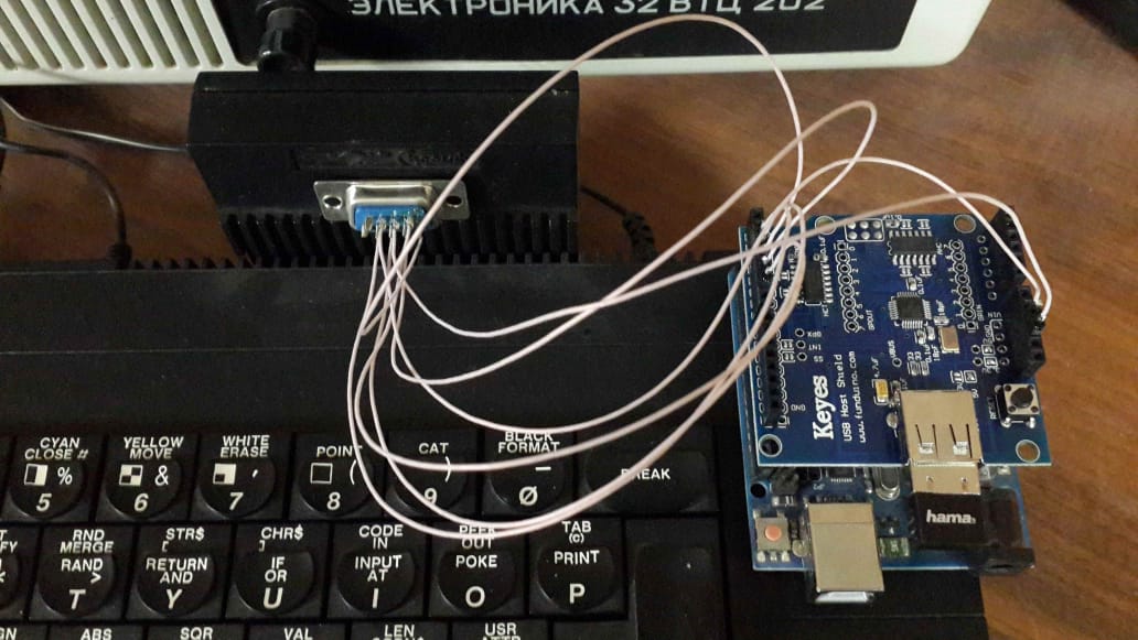

    Bluetooth модуля с поддержкой hid не нашел .. нашел модуль USB HOST-а на основе микросхемы MAX3421E.
    Как оказалось в Arduino имеется для нее очень хорошая библиотека USB_Host_Shield_2.0 с кучей примеров подключения всевозможных джойстиков (PS3,PS4) и клавиатур с мышками
    Скрестил шилд USB HOST-а с ардуиной UNO. В роли приемника использовал bluetooth свисток hama 00053188 class 1.
    Рабочий скетч для ардуино UNO можно скачать тут.
    Для подключения джойстика к хосту надо удерживать кнопки START+B+R на джойстике пару секунд.
    Так как рабочие напряжения спектрума и Arduino UNO совпадают, это позволяет подключиться к Kemston порту напрямую, запитав ардуино с шилдом от разъема kemston джойстика на спектруме.
    Работает хорошо, даже как то не привычно что нет провода
    Как будет немного времени, надо будет развести небольшую платку Kemston to USB-HOST для подключения всевозможных USB и Bluetooth джойстиков к спеку
