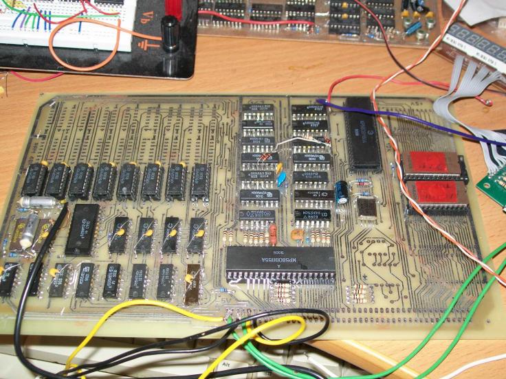

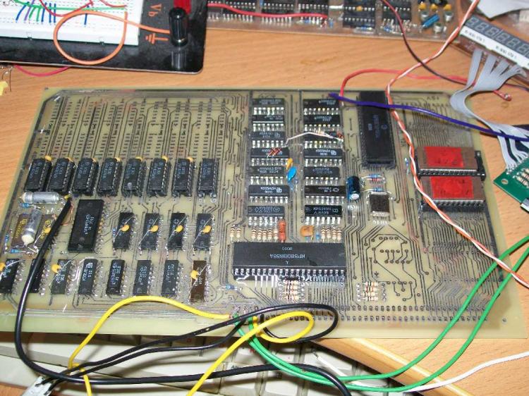

    По умолчанию Вот моя копия "Специалиста-м"
    Как я сообщал тут раннее, отрисовал плату "Специалиста-М" и отдал в "Резонит". Сделали малое количество, я допоял ее и вот она собранная
    сверху

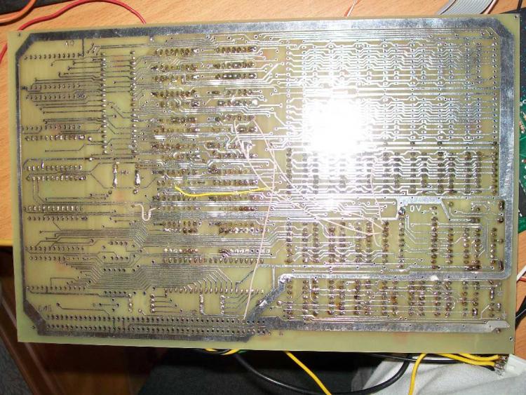

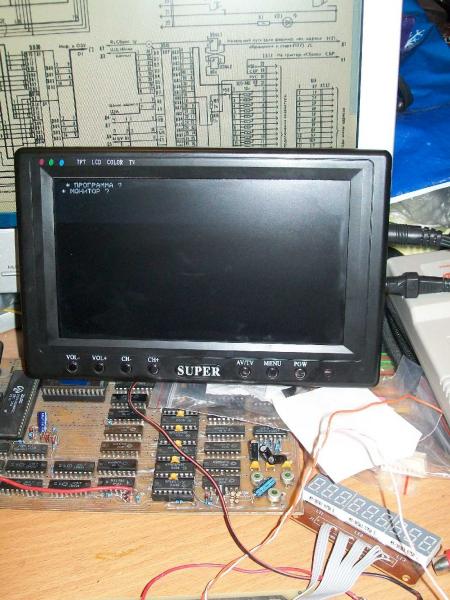

    Есть 4 моих ошибки (нет дорожек, 3 рядом - контакты "склейть" припоем) и особенности автора платы (она под ру 3(6) разведена). Необходимо еще 5 перемычек и 2 диода и 1 резистор. Сейчас 48 к тест ОЗУ из TEST ROM http://www.spetsialist-mx.ru/Docs/mk1991_12.djvu проходит "ОК".
    Могу предложить "голую" плату 650 р. и скомплектовать ее всеми М/С + кварц +2 ПЗУ (загрузчик и монитор) + тест ПЗУ (подарок) + мелочь пассивная (резисторы, кондеры - что будет) = 350 р.
    Мою собранную плату буду вставлять в корпус и подключать к герконовой клаве (откопал тут). Продавать пока не хочу, сори.
