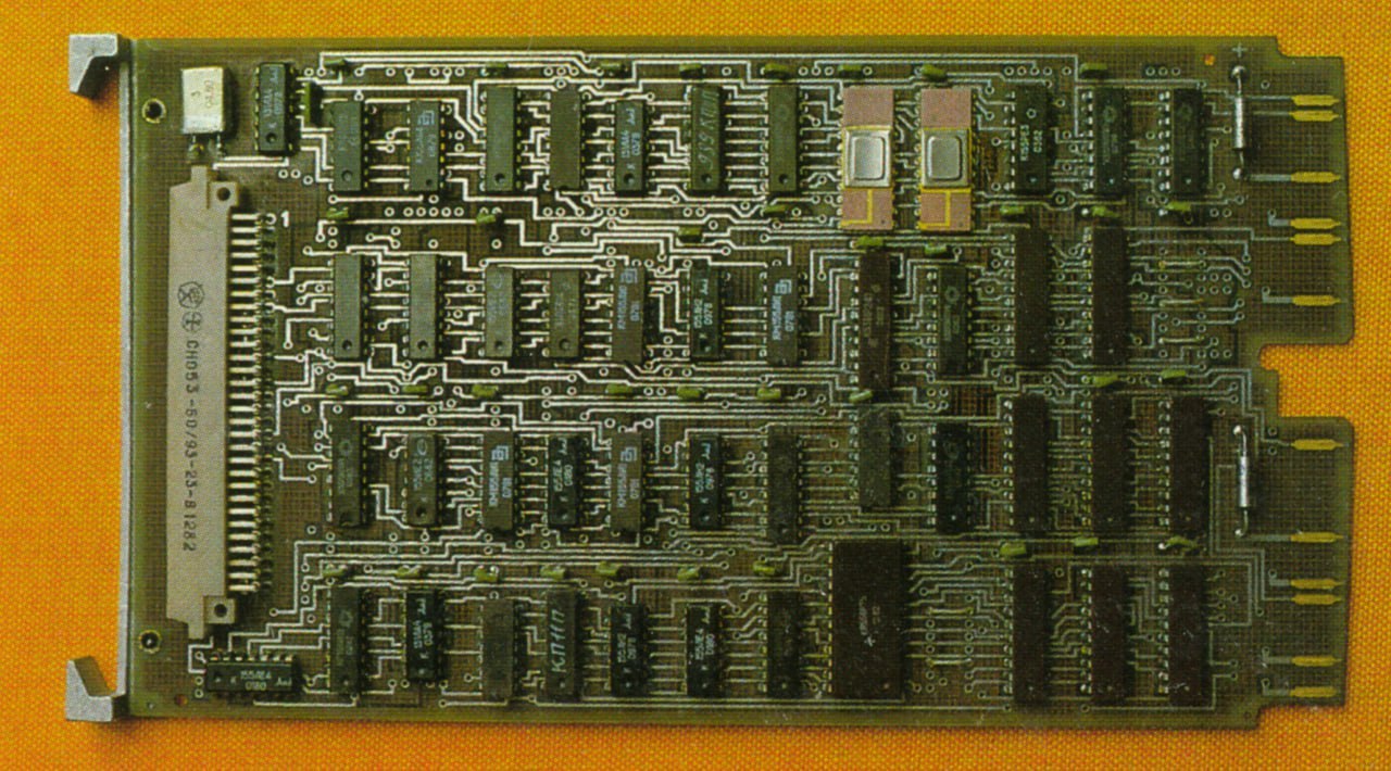

    Контроллер МС4701
    предположительно DY
    Интересно к какому интерфейсу относится? "И?"
