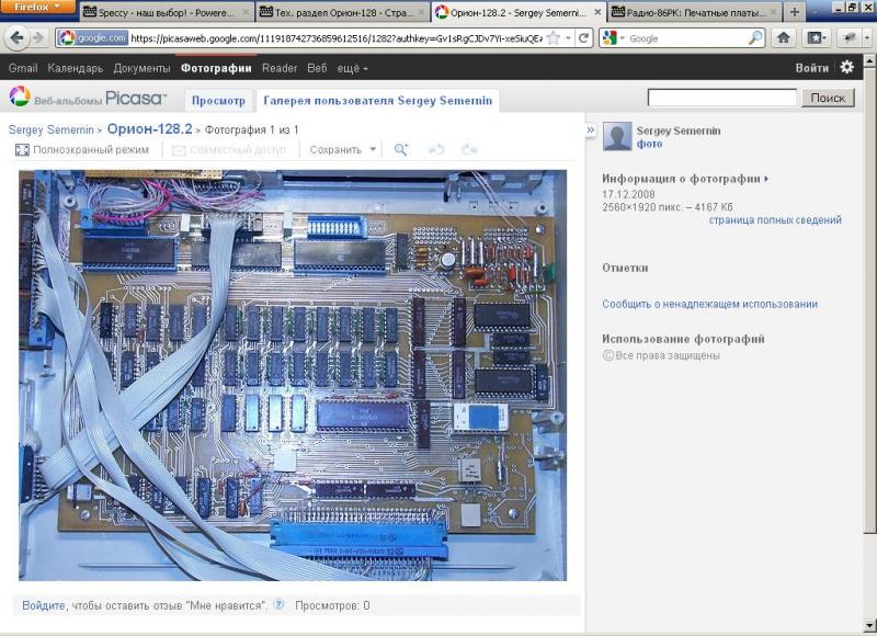

  1. #151
    HardWareMan
    Цитата Сообщение от aviator Посмотреть сообщение
    Только что проверил - не требует он аккаунта гугля, всем видно.
    Т.е., я все сам себе придумал, да?
    А вот это объясни мне:
  2. #151
  3. #152
    15.11.2007
    873
    Видимо, да

    11 сообщений
    HardWareMan, Да, все нормально отображаеться без регистрации.
    ---------- Post added at 16:25 ---------- Previous post was at 16:23 ----------
    vladimir53, Так-то так. Только не будет оно так работать, нужно по схеме дороги тянуть.

    zorel
    Совершенно верно, Чистяков именно об этом и пишет. В данном варианте есть даа способа устанвки Z80 CardII, провести хирургию по методике Чистякова вставить плату в панельку процессора, или же отавить плату на весу и разводку полностью выполнить проводами.
  7. #156
    17.09.2010
    г. Днепропетровск
    3,222
    24
    20
    11 сообщений
    vladimir53, Давайте попробуем сделать нормальный разъем DIP40, без проводов, и резки дорог. Только тут нужна помощь Ваша.

    Вот привожу дословно методику Чистякова по доработке ОРИОНа под Z80
    ПОЭТАПНЫЙ ПОРЯДОК ПЕРЕДЕЛКИ
    1. ВКЛЮЧИТЕ СВОЙ "ОРИОН-128" И ПОСМОТРИТЕ КАК ОН РАБОТАЕТ (БОЛЬШЕ ОН ТАК РАБО-
    ТАТЬ НЕ БУДЕТ). ВЫКЛЮЧИТЕ ПИТАНИЕ И С ПОМОЩЬЮ БОЛЬШИХ КУСАЧЕК ВЫКУСИТЕ ПРО-
    ЦЕССОР КР580 (БОЛЬШЕ ОН ВАМ НЕ ПОНАДОБИТСЯ). НЕ ПОВРЕДИТЕ ПЕЧАТНУЮ ПЛАТУ

    vladimir53, что-бы не резать, можно вывести отдельно эти 9 контактов и соединить их с платой Орион проводами.
    ---------- Post added at 18:20 ---------- Previous post was at 17:46 ----------
    Высказывайте свое мнение!
    С панелькой оно как-бы надежней, чем полностью проводами подключать, да и резать плату как-то не очень хочется.
    и 2 нижних горизонтальных синих провода переразвести внутри DIP40 разъема. Плата станет на 7-8мм уже. Вроде мелочь, а приятно.
