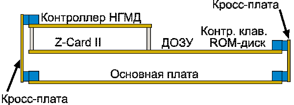

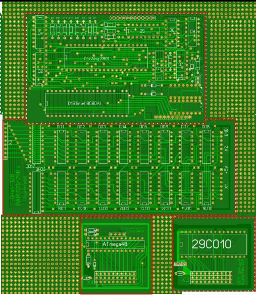

    Меня смущает количество дополнительных плат, которые придётся размещать вторым и третьим слоем над основной платой "Ориона": ДОЗУ, Z-Card, контроллер НГМД, ROM-диск, контроллер PC-клавиатуры. Как их крепить? И ещё тут промелькнуло предложение - "давайте сделаем кросс-плату"...

    При наложении платы ДОЗУ, Z-Card, ROM-диска и контроллера PC-клавиатуры на основную плату "Ориона" и совмещения соответствующих разъёмов видно, что в принципе эти платы можно скомпоновать так, что разламывать перфорацию между ними не потребуется. Можно будет их подключить, как единую плату, либо разместив разъёмы на основной и на дополнительных платах навстречу друг-другу, либо сделав небольшие кросс-платы. Со стороны системного разъёма кросс-плату можно сделать с тремя разъёмами, третий - для контроллера НГМД, который таким образом станет "третим слоем". Или перекомпоновать этот контроллер и разместить его на свободном участке второго слоя. Ну, а всё оставшееся пространство - под "слепыш". Перфорацию можно оставить - кому надо - разделят второй слой на отдельные платы.
    Точнее так: сначала на стойках ставим плату КНГМД над совмещённой платой Z-Card, ДОЗУ, ROM-диска и контроллера клавиатуры, а потом с помощью двух кросс-плат собираем это в пакет.

  6. #226
    04.08.2010
    г. Сергиев Посад
    257
    В Profi две платы основная и с переферией. Но у нас немного другая ситуации, у Чистякова была попытка скрестить ДОЗУ с контроллером НГМД, но дело дальше первой партии плат не пошло. Наиболее выгодное размещение ДОЗУ непосредственно над основным ОЗУ с небольшой длинной соеденяющих проводников. У Z-Card так же длинные соединительные провода не желательны. А вот переферию разместить на кросс-плате возможно, в том числе и платы ROM-диска и контроллера PC-клавиатуры , продублировав на ней еще раз по своим адресам КР580ВВ55А для этих плат (но отключив их на остовной плате). Вот только зачем городить этот огород только лиш ради поддержания идеи кросс-платы.

    28.02.2011
    31
    Поясню. Я в фотошопе разместил основную плату Ориона, платы ДОЗУ, Z-Card, ROM-диска и т. д. каждую в своём слое. Потом совместил разъём X4 с разъёмом контроллера клавиатуры, разъём X3 с разъёмом ROM-диска, панельку КР580ИК80 - с соответствующим разъёмом Z-Card, контактные площадки платы ДОЗУ с соответствующими площадками на основной плате. После этого видно, что можно попробовать так перекомпоновать все эти платки в единый блок, что "отламывать" от единого блока придётся только КНГМД.
    Т. е. никакого "скрещивания". Платы останутся такими же, они будут так же подключаться к основной плате Ориона, между ними будет перфорация, но просто можно будет подключить их единым блоком. Так крепить проще, по-моему.

  9. #228
    04.08.2010
    г. Сергиев Посад
    257
    Посмотрите на свою картинку, видно же что платы Z-Card и ДОЗУ имеют территориальные притезии , (без изменения) их не получится разместить в одной плоскости. Да и в этом варианте будет сложновато выводы от ДОЗУ подключить в свои гнезда.
  10. #229
    14.08.2006
    Владимир
    4,581
    64
    112
    97 сообщений
    плата Z-Card легко подрежется снизу на 2.5 мм которые наползают на плату ДОЗУ - надо только переразвести 9-контактный коннектор переместив его влево-вверх и разместив между коннектором ВМ80 и посадочными местами ДИП16. Если надо, его можно сузить сделав 2-рядным (2х5) (хотя там и так все должно уместиться). И платы ромдиска и контроллера клавы можно разводить вплотную - там простая разводка, перемщать разъемы относительно чипов будет очень просто.
    Не скажу, что я за большую верхнюю плату (я вообще не пользуюсь ромдиском и против второго этажа ДОЗУ - из-за него комп менее стабильно работает: ДОЗУ надо делать переходя с РУ5 на РУ7 без вторых этажей), но просто справедливости ради - территориальные проблемы это вовсе не проблемы и соответственно не аргумент.
    Соответственно, если цена вопроса лишь взаимное размещение дополнительных плат при заказе - то почему бы и не оставить людям возможность ставить все платы общим лаптем?
