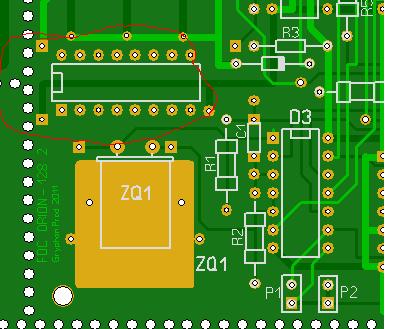

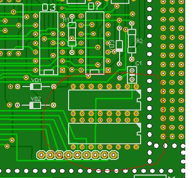

    1. А зачем нужна мелкосхема на плате флопа? Cм аттач
    2. Как будут распаиваться кондеры блокировки?
    3. На плате РАМ диска я бы сразу поставил электролит конденсатор между раземами X1 и X2, блокировки напихать.
    4. Зачем нужны мелкосхемы на плате Z80? Туда бы тоже не помешало поставить электролит по питанию. и блокировки напихать.
    И я не помню, чтобы там что-то стояло.
    1. видимо, для ФАПЧ
    2. Там есть нарисованны конеры, я подправлю завта шелкографию, выдею блокировочные.
    4 Вот

    На плане нет шелкографии четырех блокировочных конденсаторов по питанию(+5в на массу): С18 (около преобразователя питания), и три конденсатора , обозначенные Сба возле D53, D54, D55
    Причем под конденсатор, Сба возле D53 не разведены дорожки.
    Пользовался я этой монтажной схемой:
    http://www.danbigras.ru/Orion/Hard/OrPltp1.jpg
    ---------- Post added at 11:37 ---------- Previous post was at 11:19 ----------
    Кстати , хорошо бы сделать отверстие 2мм для крепления Тр1 трансформатора преобразователя питания - примерно по центру отведенной под его установку площади. И шелкографию ТР1 и L1 можно добавить.
    ---------- Post added at 12:46 ---------- Previous post was at 11:37 ----------
    А на приведенной мной монтажке надпись: Орион - 128.2
    Так что наш вариант надо называть Орион - 128.3

    AIS, блокировочный конденсатор возле В53, есть на монтажке, но на плате с которой я перерисовывал, небыло дорожек, но я под конденсатор дорожки добавлю.
    http://www.danbigras.ru/Orion/Hard/OrPltp2.jpg
    http://www.danbigras.ru/Orion/Hard/OrPltp3.jpg
    Отверстия под Тр1 увеличу.
    Везде где были отверстия я перенес. Монтажка, плата и схема ориона между собой отличаются, расхождения небольшие, но они есть.
    На всякий случай уточню - Я имел ввиду не увеличить имеющиеся отверстия под запайку выводов Тр1, а добавить одно отверстие чтобы через него можно было винтиком притянуть -закрепить Тр1 на плате. Это отверстие нужно сделать примерно по центру Тр1 -см. прикрепленную мной выше монтажку.
