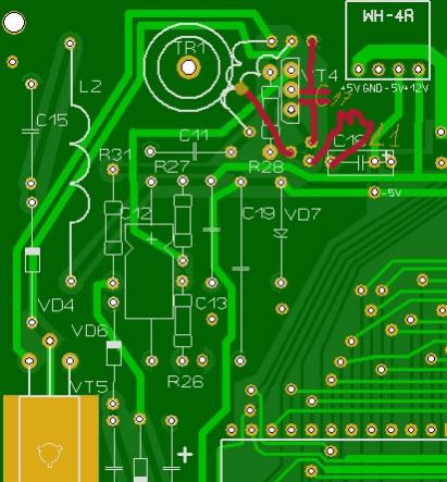

Не понятно, к каким точкам подключать L1. Получается 2 площадки висят свободны, по идее так не должно быть, значит есть какое-то несоответствие..

1 вывод ВМ80 правильно идет на 40 вывод Z80. Но он не должен соединяться с выводом 6 DD2. Вывод 6 DD2 перенести на 8 вывод ВМ80.
АлександрПП, подправил. Вывод 6 DD2 перенес на 8 вывод ВМ80 и 12 вывод Z80
АлександрПП, Да вот есть несоответствие, С17 туда не подается. С17 подается на массу и на +5 вольт.
C17 я вообще не вижу. С18 включается между +5 и GND. Три точки идут на эмиттер VT4. Значит на них и надо выводить С17, L1, обмотку I Т1.
Насчет VT5 ошибся, смотрим дальше. Надо бы подписать выводы транзисторов: б, к, э.

Где-то так.
Не так - L1 оказалась подключена к "-" С18, а надо к его "+"
Отверстия под С18 - ни туда ни сюда - либо шире раздвинуть под лежачий конденсатор, как С12, либо сузить под стоячий конденсатор-боченок 100мкф 15в.
Остальное правильно -С17 на месте,
обмотки Тр1 не имеют соединения:
обмотку , которая правее, шелкографией нарисована неверно, надо как красным подправлено. Или пятак под нее поближе к Тр1 подвести дорожкой под R28
---------- Post added at 18:58 ---------- Previous post was at 18:55 ----------
подключать L1 между "+" С17 и "+" С18
Под R28 идет дорожка. Кто будет собирать преобразователь провод трансформатора и так дотянет куда надо.
