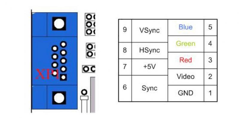

    По ДОЗУ можно сказать сразу. Надо вывести на основной плате в разъемы Х1 и Х2 ДОЗУ пятаки под +5В и общий. На плате ДОЗУ они есть, а втыкать их некуда. Хотя плата работает, при подаче питания проводом.

    Тогда уж есть смысл развести под разъем монитора EGA.
    я имел введу сделать как на фениксе.

    Появление подобного разъёма только приведствую, вот только имейте ввиду что у ОРИОНА есть яркосный сигнал I С6 на Х6.
    У меня монитор КОДИС-М , и в любом случае ставлю анологичный разъём.
    В моём случае сигнал I ставится на 6 ногу.

    vladimir53, Буду делать универсальный разъем. Переключение джамперами.

    Правильно. У меня сразу же подключен EGA монитор, идут все 16 цветов. Разъем подключен через переходник с Х6 на D-SUB.
    Яркостный сигнал выводить обязательно.
