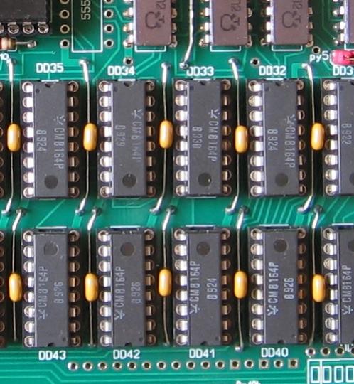

    Коллеги,разрешите спросить. Собираю взамен "умершего" старого Ориона новый на плате ревизии 512.Прикупил на АЛИ-ЭКСПРЕССЕ керамические блокировочные конденсаторы на 0,1мкф 50 вольт,а они оказались с короткими выводами (всего по 15мм),поэтому приходится "изголяться" при их установке (часть напаял с нижней стороны платы,часть прямо на выводы м/схем,что,как мне кажется "не комильфо").Хорошо еще,что у меня было около 30 КэЭмок,поставил их на ОЗУ.Есть возможность прикупить недорого 100 штук ПОЛИПРОПИЛЕНОВЫХ кондеров на 0.1мкф х100вольт с более длинными выводами.Вопрос кто нибудь ставил такие в качестве блокировочных?Или обязательно нужна КЕРАМИКА?
  5. #505
    25.11.2011
    г. Красногорск
    1,389
    Для сглаживания ВЧ пульсаций по питанию нужна керамика. Ищите питерские К10-17 или новее, выбирайте исполнение с длинными выводами или китайские керамические тип CT42 с длинными "аксиальными" выводами.
    То, что припаяли прямо на выводы м.с. это для эффективного срезания помех самое оно. Оставьте так.

    Я то знал, что по дефолту ножки у китайской керамики короткие. Поискал в наших пенатах и нашел китай с длинными ножками. А какой конденсатор и как его паять дело суровой реальности и запасов у себя в кладовке. На выходе результат – одинаковый
    Вот (фото).
    Электролит на 10nF? Кто запаяет сфоткайте и выложите
  10. #510
    25.11.2011
    г. Красногорск
    1,389
    Электролит ВЧ помехи не срежет. Керамика самое то. Но 10nF и мало, требуется 100nF-220nF.
