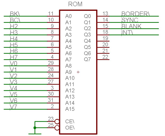

    Разрабатывая свой клон (с ленинград1) спектрума столкнулся с проблемой видео сигнала , a именно перепробовал две микросхемы PAL кодеры tda8501 и ad724 пришел к выводу что что-то не так ... короче несоответствие стандарту PAL, проблему решил применив микросхему rom 64Кб, с прошивкой правильных диаграмм сигналов, все теперь идеально - PC карта tv на bt878 которая не понимала даже синхронизацию кадров теперь показывает как надо
    PS. если будет интерес могу дать схему доработки

    клавиатуру специально искал с резиновыми кнопками, с пленечной такой подход непригоден. принцип простой - матрица 8x5 +19 дополнительных кнопок, как ключи использовал микросхемы bu4066 (волялись под рукой)
    про доработку - нужна одна микросхема типа 27С512 (лудше с меньшем временем доступа , у меня 70ns) в которую прошиваеться прилагаемый файл rom.bin,
    должна работать для ленингад1 и подобных клонах, номерация ножек для корпуса PLCC32
    по схеме Ленинград1:
    BORDER\ вместо D13-6
    SYNC вместо D11-6
    BLANK вместо D36-15
    INT\ вместо D1-12
    в результате переделки освобождается несколько логических элементов

    Интересно, делал ли кто еще, кроме меня, этот сабж? Согласен, инт и бордер работают правильно (вот только сигнал от бордера надо подавать исключительно на КП13), но вот экран ОЧЕНЬ сильно сдвинут вправо, еще больше, нежели на "оригинальном" Ленинграде-1 (который, собсно, я и переделывал), причем если на "нормальной" схеме экран просто сдвинут, то с этой ПЗУ слева черная вертикальная полоса. Проверялось на ЖКИ Самсунге через Скарт-RGB. На Самсунге с CRT синхронизации по строкам вообще нет.
    Господа, кто может что подкинуть по поводу сдвига всего экрана влево? Может что пролетало ранее в форуме, да я найти не могу? Уж больно не хочется все ввертать в зад и убирать ПЗУ. Всем заранее респект.

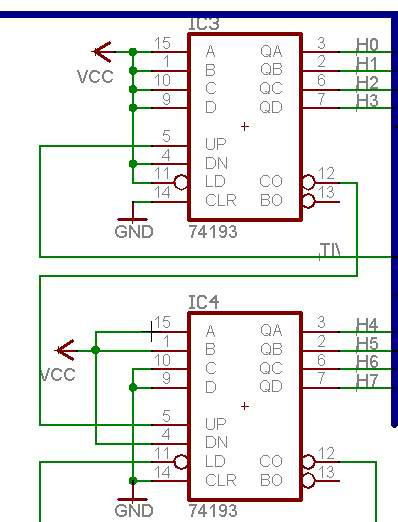

    скорее всего проблема в частоте строк , должно быть 15.625 khz, счетчики H0..H7 должны менятса от 0..255, и на бордере с 64 до 255, получается 7Mhz/448=15.625 Khz, на схеме так как сделано у меня

    кстати мои проект медленно но продвигается , вот недавно закончил "video board", на плате генерируется H0..H7, V0..V7, пзу для int,blank,sync и PAL кодер, сейчас развожу "cpu board" - типа mainboard, потом запланировано generalsaound, flash карточка с USB
