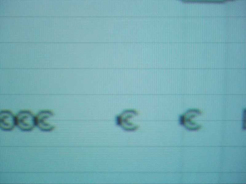

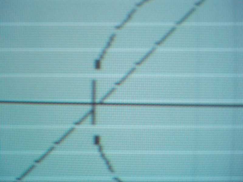

    С BORDEROM разобрался, но теперь другой глюк: не прорисовывается правый столбец пикселей в каждом знакоместе, но если например напечатать подряд несколько копирайтов, то в последнем символе не пропечатывается, а в предыдущих всё нормально. Не пойму в чём дело...

    Смотрите доработку сигнала SCR. Хотя, она не всегда помогает. Есть у меня два Ленина, на одном помогло. Поставил эти же самые RC на это же самое место на другой Ленин - не помогло.

    RC цепочка на 1м выводе ИР9 есть, BORDER совсем отрезал от SCR, но проблема осталась...
    всё у тебя прорисовывается, только "доработка" эта к Ленинграду не приспособлена, потому всё криво и выходит. Причина судя по всему в очень большой задержке сигналов проходящих через ПЗУ, а вся схема Ленинграда построена с учётом конкретных задержек на элементах, и очень критична к задержкам и цеплять что не попадя к нему нельзя. Судя по всему у этой доработки все сигналы сдвинуты на один такт частоты 7МГц. Поэтому можно попробовать два варианта устранения дефекта:
    1) самый простой (но не факт, что получится) - поменять местами сигналы /ТИ и ТИ, идущие на 2ИР9 и 9ИР16, при этом RC цепочку на 1ИР9 надо убрать;
    2) если не получится, то придётся модифицировать сигнал /БС идущий на вход ПЗУ в сторону его сдвига на время сигнала Н0.
    Попробуй пока 1 вариант и скажи результат.
    не помогло.
    поподробнее пожалуйста о втором варианте

    т.е. ничего не изменилось? нарисуй несколько строчек копирайтов и покажи как выглядят правый и левый края экрана, и чтоб место окончания копирайтов было видно
