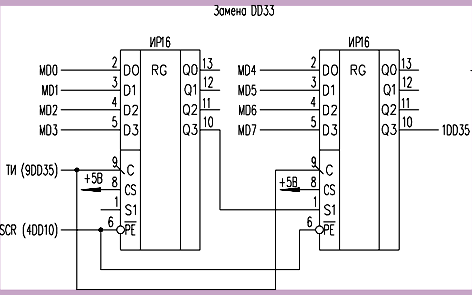

    всё у тебя прорисовывается, только "доработка" эта к Ленинграду не приспособлена, потому всё криво и выходит. Причина судя по всему в очень большой задержке сигналов проходящих через ПЗУ, а вся схема Ленинграда построена с учётом конкретных задержек на элементах, и очень критична к задержкам и цеплять что не попадя к нему нельзя..
    С доработкой все впорядке это Ленинград очень чувствителен, замени лудше ИР9 на две ИР16, мне помогло когда я столкнулся с такойже проблемой.
