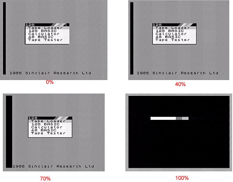

    набери 32 символа в строке(можно числа от 0 до 9 на увеличение) тогда проще будет понять гди именно баг
    cделал именно это: http://www.zx.pk.ru/showpost.php?p=27692&postcount=4

    P.S. а вот это http://www.zx.pk.ru/showthread.php?t...ED%E3%F0%E0%E4
    не делал случаем? если делал - мог переборщить с емкостью.
    тоже сделал
    емкость 330пФ + переменное сопротивление 220ом
    вот снимки. % это поворот резистора (0% = 0ом 100% = 220ом)
    без цепочки изображение с мусором (точно такое как на картинке где 0%)

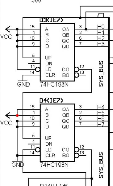

    показать можеш что к какому пину идет в микросхеме D3(ие7 или C139N) на которой формируется Н2 и проверь пайку ( ну или работоспособность) D10(LE1) и D34 (LN1) в купе с проверкой соединения между собой всех ног куда идет Н2 .
    кстати если у тебя все собрано на ROM - а ты не догадался подать с нее инверсный сигнал на 15 ногу D36(КП11) если не догадался - подай через инвертор.
    ПыСы кстати на 40% резистора - изображение то что надо( исчезли полоски на 128к меню)
    спасибо за совет завтра проверю
    пайка хорошая + детали новые все
    без этой доработки показывает почти как надо только с синхрой проблемы

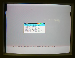

    ну ведь ради этого я и устанавливал цепочку до переделки еще
    (вверху фотка без цепочки)

    попробуй еще ради прикола в разрыв ргб и телека в недоработанной схемы поставить электролиты микрофарад на 47 плюсом в сторону спека. возможно синхра наладится
  10. #69
    26.07.2007
    Hamburg (Germany)
    329
    пробывал еще давно этот метод
    подал
    толку 0
    экран черный
