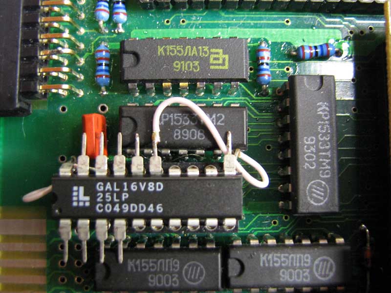

    Exclamation Есть очередная прошивка для Scorpiona.556РТ11
    Благодаря усилиям DeathSoft у нас родилась очердная прошивка.
    На сей раз решена проблема с ФАПЧ на 556РТ11.
    Сей раритет был успешно заменен на GAL16V8.
    Программатор из себя представляет элементарщину - 5 проводков.
    Во вложении - прошивка,программатор,и линк на описание схемы,и описание ног.
    Респект то ORIONSOFT за предоставленый программатор.

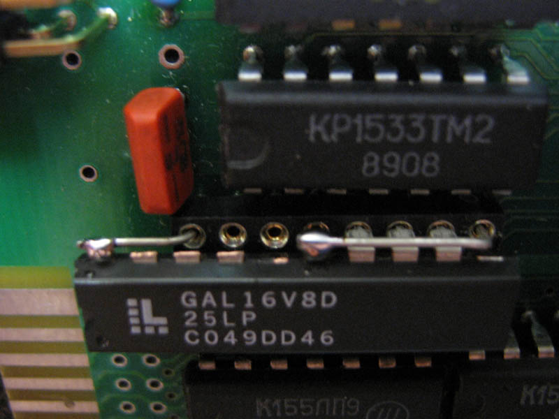

    Чуть окультурил.
    Вполне приемлемо стало выглядить.

    Грубовато смотрится. Всетки лучше РТ11, как в оригинале юзать, имхо.
    А вот для Турбы такое в самый раз!
    я не буду припариваться с программатором для РТ
    меня и такое устроит.
    А Турбина....
    Вот Виталик с бара вернется,кинет мне прошу - и проверим.
