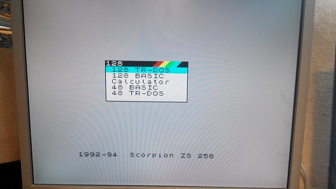

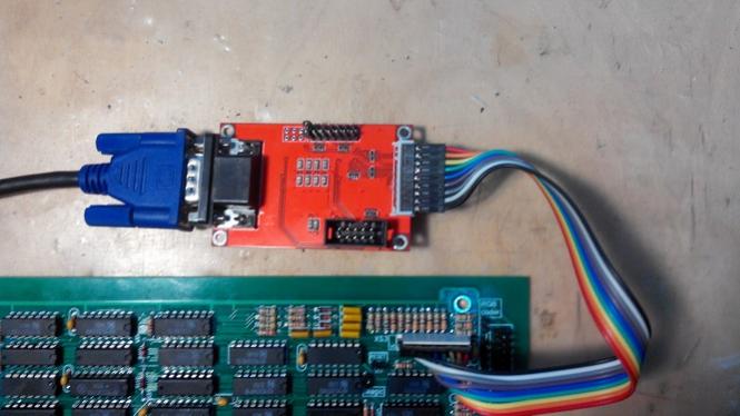

    Цитата Сообщение от Anykey Посмотреть сообщение
    Без DD26 через DD28.1 на сигнал Magic могут приходить 0.
    Надо пока 1 вывод DD28 на 0 посадить
    Спасибо, помогло!
    Осталось распаять контролер.
    Есть еще проблема экран периодически гаснет. К монитору подключил через плату VGA. Плата 100% рабочая, проверенная на АТМ, только перемычку убрал, чтобы экран не сползал. Что скажете нужно ковырять VGA & PAL или искать причину в Scorpion?
    Пробовал через другую плату VGA & PAL. При подключении через PAL-кодер видно что периодически кадры прыгают.
    Проблема с кадрами решилась заменой С1 на 1,2 нФ. Теперь VGA и PAL-кодер дают четкую картинку.
