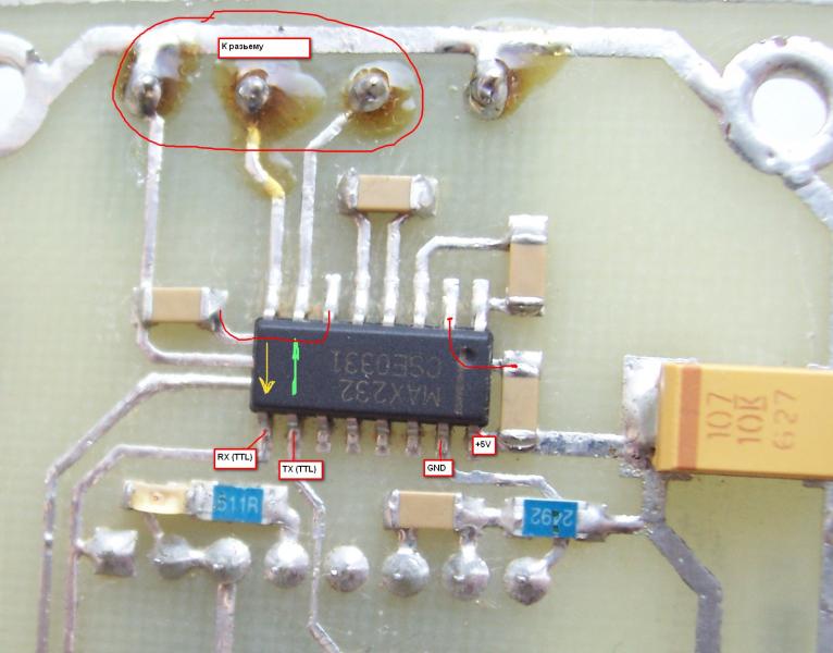

    Насчет RS-232 советую подумать.
    Последовательный интерфейс очень удобен в микроконтроллерах
    где он имеет аппаратную реализацию, где засадил байт в регистр
    передачи и не паришься или принял уже готовый, там даже частоту передачи можно практически при любых кварцах настроить.
    Но вот где аппаратной поддержки нет, там приходится точно длинну каждого бита контролировать и на это будет уходить при 3,5МГц проце наверное большая часть ресурсов.
    Притом в Scorpe я вижу реализована только передача, а приема
    я что-то не увидил, т.е. надо еще какой нибудь бит входного порта задействовать. Да и есть ли программы его использующие на Scorpione?
    Помойму RS-232 есть в ZXMC20 если кому-то захочется использовать.
    Схем подключения МАХ232 полно. Вот я делал себе адаптер
    RS232<->RS485, конденсаторы любые 0,1-1mf. Ножки TTL подключаются
    к портам контроллера, противоположные к другому терминалу.
