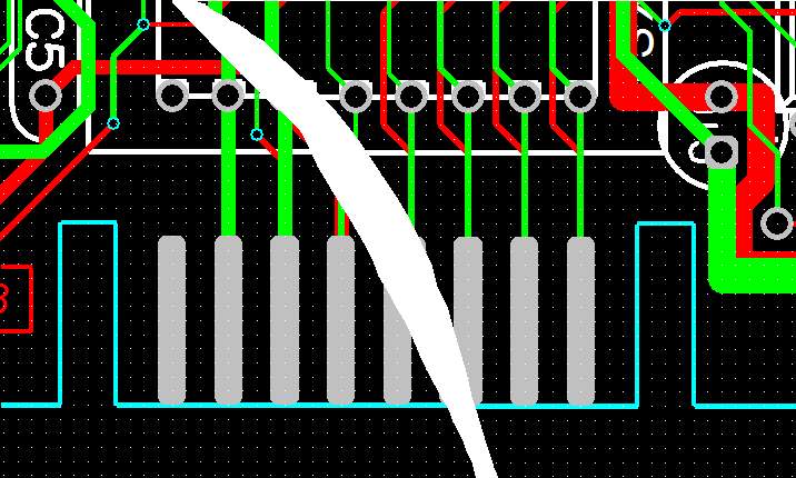

    Посмотрел фото новоиспеченного скорпа и заметил кое чего - очень не хватает пропилов на ножевом разъеме, как в фениксе. Можно ли сделать?
    Попробую прицелиться как нарисовать эти вырезы.

    savelij, можно в pcb Феникса посмотреть, или просто расчистить предполагаемое место - кому надо сами вырежут, как на фирменном скорпе. Хотя фрезой на заводе было бы лучше.

    В общем приложил слот к краю платы и прикинул. Вот такая картинка получилась. Думаю нормально будет.
