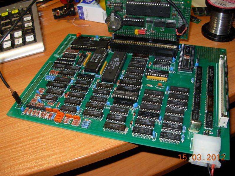

  7. #226
  8. #227
    03.07.2005
    10,168
    147
    55 сообщений
    По умолчанию Плюс один
    Вот мой NeoScorpion
    Заработал сразу, микрухи проверял до монтажа тестером.
    Доработок платы пока не делал, поэтому залил в ПЗУ прошивку 2.95. Работает.
    Есть не совсем понятный глючок со срывом синхронизации, предварительно виновата 555ЛН1 в генераторе. Разбираюсь.
    Хотел уточнить - прошивка ФАПЧ для GAL18 где находится рабочая? Попробую прошить самостоятельно.

  10. #229
    17.09.2010
    г. Днепропетровск
    3,222
    24
    20
    11 сообщений
    Ewgeny7, все прошивки для скорпиона, можна взять здесь.
    Кстати у меня тоже синхру срывало, поставил подбором конденсатор, на счетчик, dd4 на 9 и 11 н. синхра перестала срыватся.
    Последний раз редактировалось zorel; 15.03.2012 в 18:15.
