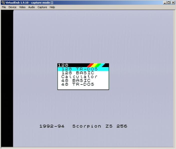

    Поменял микросхему в генераторе с 555 на 1533. Глюки в работе исчезли, но верт. синхронизация еще прыгает. Буду менять ИЕ7-е.
    Если есть осциллограф, не мешало бы проверить пульсации. zorel, множество аналогичных проблем можно избежать придерживаясь рекомендаций по технике разводки платы:
    Да какие то подергивания имеют место быть, но редко, по чуть-чуть и не понятно от чего. Подключаю Скорпа через ргб кодер. Что там может дрыгаться не понятно.
    Вот и будем разбираться Одна из версий - модуль СИММ с микрухами за счетчиками, проводники идут через счетчики.
    Не знаю что изменилось, но сегодня дерганий вообще нет. Вот скришот. Видно только в левом верхнем углу маленький загиб, но он изначально был и шевелится на 1 мм в самом верху. Вот как бы этот черный край побороть гораздо интереснее.

    savelij, это через тв тюнер?в реальном телике такого не будет.
    Ну почти да. У меня плата видеозахвата без тюнера.
