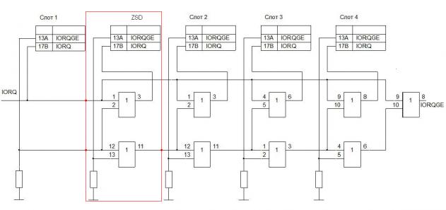

    Спрошу уж здесь чтобы по разным темам не метаться. IORQGE с ЛЛ1 сначала на фпга пускать, а потом уже в схему? Вроде правильно понимаю?
    Имеет смысл написать ZEKу в личку, обсуждение проблем с приоритетами размазано по куче тем...
    На мой взгляд все равно где в цепочке IORQGE размещать CPLD, главное чтобы родные порты скорпиона (с неполной дешифрацией) блокировались по IORQGE
    нет, самый оптимальный вариант включить ZSD после первого слота, так, чтоб после ZSD шли остальные слоты. Такая конфигурация позволит в будущем ставить в первый слот контроллеры захватывающие шину, а в слоты после ZSD ставить контроллеры с неполной дешифрацией, которые будучи поставлены перед ZSD могут её блокировать , или же, как SounDrive будут откликаться на порты ZSD. Вобщем такая конфигурация на сегодня самая безконфликтная при размещении ZSD на мамке.
    P.S. Но ты, конечно, можешь сделать назло всем по другому

    Я пожалуй поведусь. Вон схема ткни пальцем куда и как И я подумаю.

    savelij, вот схема. Если надо ставить SD после первого слота, то надо на картинке поменять SD и первый слот местами. Микросхемы надо ставить 74AHCT32, и с 4 слотами и SD контроллером 3 корпуса получается.
    На этой схеме SD контроллера не хватает сигнала M1.

    Вон схема
    Боюсь, для этой схемы придётся либо добавлять на мамку ещё одну секцию блокировки под виртуальный слот ZSD, либо заводить в ПЛИС ZSD доп сигнал, а саму секцию размещать в ПЛИС, ессно, при этом надо коррекировать прошивку.
    При классической схеме блокировки всё проще.
    Жалею, что в КАЙ-1024_SL4_2010 в такой же узел поставил КР1533ЛЛ1, а не что-нить более быстрое.
