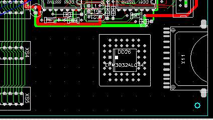

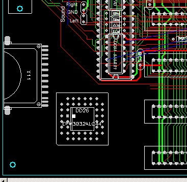

  5. #325
    23.03.2007
    г. Сухиничи, Калужская обл.
    1,793
    Варианты расположения карточки с плисиной на плате: слева и справа. Я ориентирусь на 3032ALC44. Под нее библиотека есть, а под 3032ATC еще рисовать нужно, но размеров нету как ее рисовать на плату.

  6. #326
    23.03.2007
    1,793
    ЛЛ1 2 штуки сейчас 1 под АУ 1 рядом. На картинке ее нет.

  7. #327
    27.03.2005
    CПб
    711
    Плата в P-Cade делается? У меня есть для него посадочное место QFP44.
    Я так понимаю 2 ЛЛ1 все равно останутся. Что то уйдет в плисину.
    Лучше IORQ для слотов оставить на ЛЛ1 (74AHCT32). У нее задержка меньше, чем у MAX3000. Как раз два корпуса нужно.
    Чтение тех битов я вернул на АУ. И есть еще свободные биты, только что туда завести вот вопрос. И не нужно ничего добавлять для их чтения.
    На AY битов не хватит. С мегабайтом памяти надо 6 бит, вместо 4. Еще надо 2-й бит 1ffd читать. И той схемой, что в зеленом Скорпионе-256 можно сжечь AY. Достаточно порт AY переключить на выход и записать в него нули. Если делать чтение портов на CPLD, то по сравнению со схемой контроллера SD карточки надо просто завести еще 2 адреса - A14 и A15 и 3064 вместо 3032 поставить. Посадочные места у них одинаковые.
  8. #328
    23.03.2007
    1,793
    Ага пикад. 2001. Но мне все равно нада ее в библиотеку добавить будет.
    Что то мне кажется что плисина тоже не выход. 7 бит надо читать с порта 7ффд (полметра по схеме пентагона) и 4 (или 5?) с порта 1ффд.

  9. #329
    27.03.2005
    CПб
    711
    Ага пикад. 2001.
    У меня к 2004 библиотека. 2001 может не открыть. Вот здесь чертеж корпуса есть. 53-54 страницы.
    Читать надо все 16 бит. В плисе это просто.
    • Тип файла: zip QFP.zip (80.4 Кб, Просмотров: 109)
  10. #330
    23.03.2007
    1,793
    А ног то хватит? И как их читать? Через какой то порт? Через какой?
    Придется срисовывать с пдфки, либу нечем открыть.
