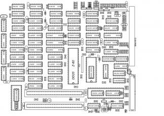

    В общем оригинал (или почти оригинал) готов. Вот сделал такую мантажечку. Не стал рисовать уж совсем точка в точку, потому чуть где сдвинуто и где-то рядом. Во вложении та же картинка, но в большем разрешении.

    Цитата Сообщение от ZXFanat Посмотреть сообщение
    Слава, крепежные отверстия планируешь делать? Потом, может быть действительно продумать размещение слотов, взяв за осноьву либо Kay, либо Phoenix, либо ZXEvo? Я подразумеваю приведение шины ZX 256 стандарту NemoBus!
    Долго ли нарисаовать крепежные отверстия. Слоты останутся как есть и двигаться не будут. Немобус? А что на скорпе стоит PCI что ли?
    Уточню. Если есть необходимость, то внести изменения некоторых сигналов в слотах.
    Уточни, какие сигналы?
    Слава, тут ни я, ни кто-либо другой не советчики, это при том, если в этом будет необходимость. Я думаю, что самостоятельно определишь, надо или не надо этого делать!
    Уже определился, не надо. Будет только блокировка портов переделана.

    Вот потренировался как размещать на микроатх плату. Если на такую плату загонять то придется разводку платы раздвигать и соответственно размер увеличится. Картинки сразу в архив загнал, а то форум жутко уменьшает
    Если в рамках платы mATX делать, то логичнее всего ее преразвести в целях добавления хотя бы ПРОФ ПЗУ, ну и до кошерности смак. Да и разъемы видео и прочие тоже бы неплохо бы оформить под заглушку. Тогда это получитмся действительно красивый аппарат. А так смысла нет размещать его в такой размер, немного убого получится.
    P.S. Это мое личное мнение. Оно никому не навязывается.
    Ну тут даже и не знаю. Я честно говоря оставил бы конструкцию в изначальном виде. Не прикалывает меня этот микроатх.
    Вот поэтому я и написал. Если оставляешь все в оригинале, то и не стоит парится. А если переделывать в mAtx, то тут уж простой перенос оригинала уже будет не слишком интересен.
