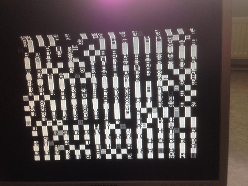

  6. #586
    10.12.2012
    г. Петрозаводск
    610
    47
    Собрался таки эту плату, подключил питание, но не тут-то было. Комп не запускается, точнее при включении белый экран, на кнопку сброс реагирует, но белый экран сменяется на квадратики. Почти каждое нажатие на сброс меняет изображение, т.е. квадратики на белый экран, на вертикальные полосы или квадратики по разному рассыпаются на экране. Подскажите пожалуйста, как найти причину.

  7. #586
  8. #587
    03.01.2006
    Рязань
    2,935
    Попробуй вынуть ПЗУ, надо посмотреть на матрас.
  9. #588
    10.12.2012
    г. Петрозаводск
    610
    47
    Без ПЗУ вот такой матрас... Правда после включения без ПЗУ, просто белый экран, а после сброса, появляется матрас и не меняется, при нажатии на сброс. Что это значит ?

  10. #589
    10.12.2012
    г. Петрозаводск
    610
    47
    Процессор у меня стоит Z84C0020PEC - это правильно ?
    ---------- Post added at 20:05 ---------- Previous post was at 19:45 ----------
    Сейчас обнаружил, когда зажимаю Ресет, начинает дымиться VD1. Нажал Magic, сгорел VD7. Ничего не понимаю...

  11. #590
    20.03.2007
    3,002
    205
    113
    97 сообщений
    Проверяй все диоды на правильность впайки! Цоколевку перепутал.
