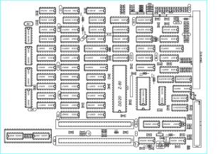

    В общем оригинал (или почти оригинал) готов. Вот сделал такую мантажечку. Не стал рисовать уж совсем точка в точку, потому чуть где сдвинуто и где-то рядом. Во вложении та же картинка, но в большем разрешении.
    savelij, платка мне уже нравится, только АУшку подправить на 40 ноговую и можно платки будет заказывать.

    Развел АУ 40 ногий и ЛЛ1. Вот такая теперь монтажка. В архиве она же с большим разрешением. Следующий ход интеграция ПРОФРОМ.

    Переразвел замену H4 на H5 по этой схеме Какие еще есть/нужны доработки?
    Profi 4.02 512k
    АТМ 7.10 1024k
    Pentagon 2.666LE
    ZX Evolution 4Mb rev B
  5. #55
    03.07.2005
    10,168
    147
    55 сообщений
    По мне так - всё.
    Было бы полезно впендюрить разъём для подачи питания, типа АТХ.
    ---------- Post added at 10:15 ---------- Previous post was at 10:11 ----------
    да, и номер ревизии на плате сделать.
    Последняя зеленая была вроде как 15.3, новую плату предлагаю назвать 17.0 (циферка красивая, лучше чем 16).
    Поддерживаю.
    тоды надо либо PowerManager лепить, либо выкидыш для кнопки с фиксацией.

    сейчас подумалось, может будет лучше не АТХ, а более компактный "винчестерный". Не знаю как он называется, но вы поняли. Четырехконтактный, налюбом БП имеются хвосты с ним.
    Угу, Molex, THP-4MR / THP-4M
    Абсолютно верно! Я так и делаю.
