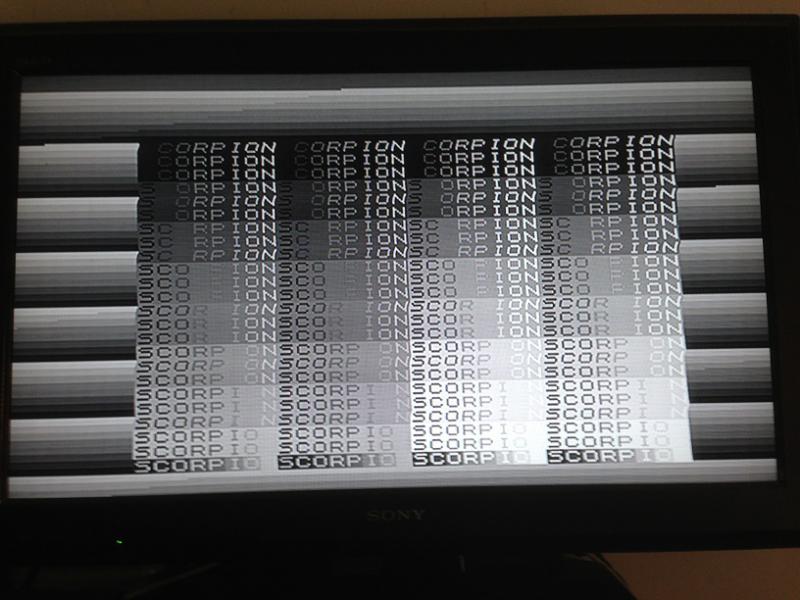

    Зашил тест. Запустил комп, на экране появилось изображение. Больше ничего не происходит. Скрин приложил. На сброс реагирует изменением бордюра.
    Что это значит, что должно быть ?

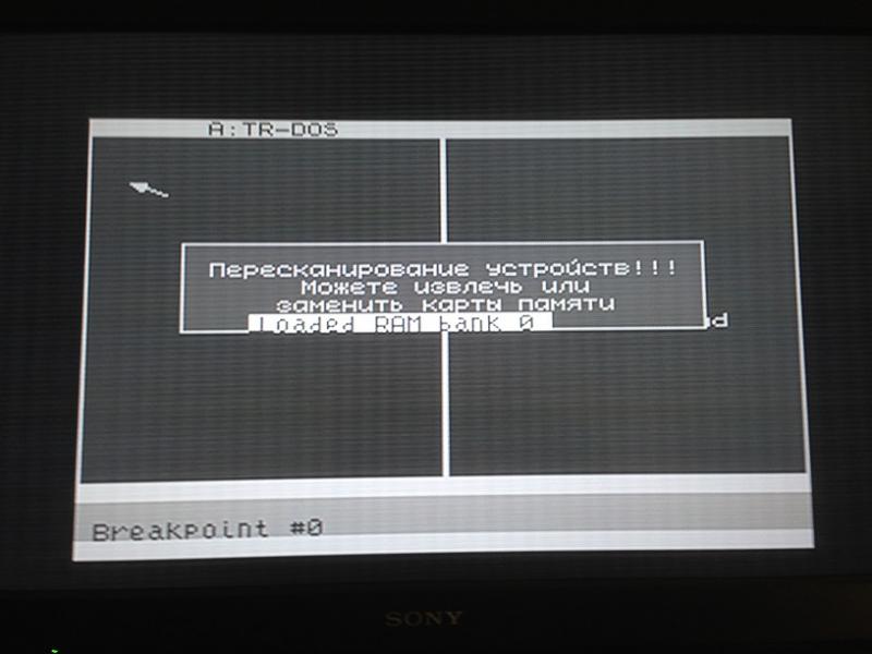

    Прошил "scorp401-fatal-test.rom", из ром диска загрузил "Fatall 0.25", на экране появилось это(скрин прилагаю), больше ничего не происходит.

    "в тесте скорпиона" надо нажимать на цифры 1-0 для запуска проверок.
    Не всё получится проверить тестом в ПЗУ (кажется ТРДОСу требуется наличие своей прошивки).
    Для фатала требуется наличие SMUC или NEMO-IDE. Без них он я так понимаю не запустится.
    ---------- Post added at 15:39 ---------- Previous post was at 15:35 ----------
    Хотя попробовал счас на эмуляторе с отключенным с HDD=NONE, фатал запустился без breakpoint'а. Причём он должен работать и при 256кб памяти.

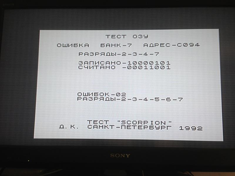

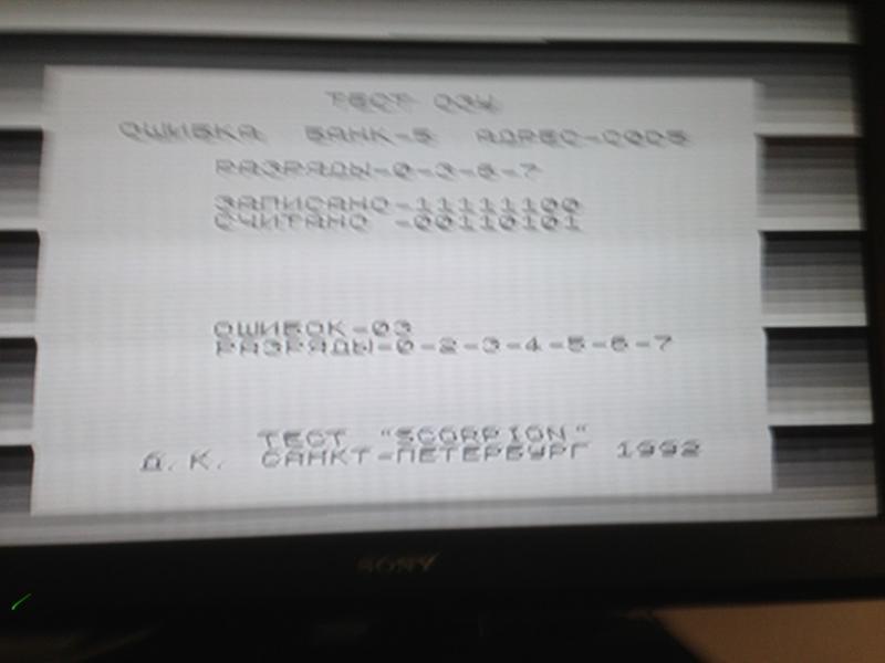

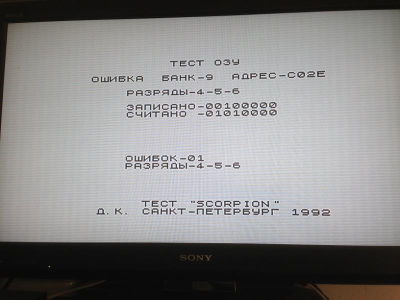

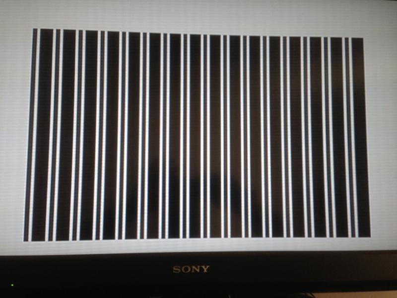

    Зашил опять тест Скорпиона, все тесты вроде проходит, кроме Magic(кнопка 6) и Памяти(кнопка 8).
    1. Когда нажимаю 6(тест Magic), появляется на экране полосы(скрин приложил)
    2. Когда нажимаю 8(тест ОЗУ), появляются меняющиеся кубики и периодически отображается экран выявленных ошибок(скрин приложил)
    Это нормально ("кубики").
    А это плохо. Рандомные ошибки памяти. Закономерности почти нет. Кроме того, что все ошибки в подставляемой странице (#C000 - #FFFF). Какое питание приходит на плату? +5В с точностью до сотых. Блокировочные конденсаторы запаяны в достатке, какой ёмкости? Сюда бы закинуть фото имеющихся СИММов в хорошем разрешении и фото собранной платы с обеих сторон и в хорошем разрешении.
