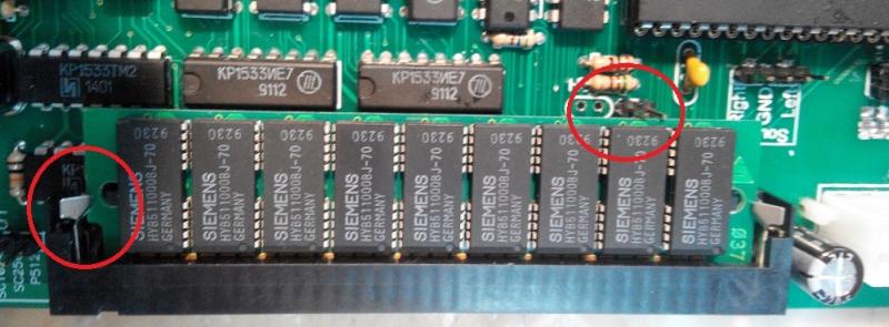

    Да вот и я думаю что память виновата. А можете порекомендовать самую распространенную и проверенную, что точно работать будет ??? Ну или какие общие рекомендации для выбора. Я купил у продавца на аукро 4 планки по мегабайту, и со всеми так работает.

    Наиболее подходящими (по крайней мере у меня)являются планки "EAGLE MEMORIES" и "Samaung" можно и на 256К попробовать.
    В вашем случае,в первую очередь рекомендую проверить правильность установки диодов,
    номиналы конденсаторов и резисторов,желательно всё это прозвонить.
    Проверить всё на не пропай.
    Я бы заменил 555кп16 (возможны проблемы с ОЗУ) на 1533,ие7 тоже 1533,ид7 -1533 ,ле4 -1533 и тм9 тоже.

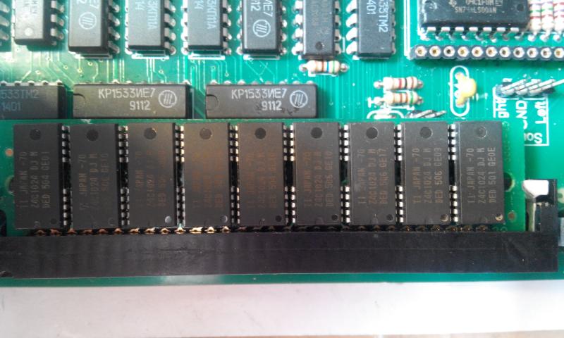

    У меня работает стабильно такая http://zx-pk.ru/threads/16280-tekh-r...l=1#post846937 смотреть вторую картинку.
    На самом деле у меня планки разных производителей. На всех компьютер запускается и работает без проблем.
    Все собрано на 1533 серии, или её импортном аналоге. Кроме DD61 (155лн5).

    Заказал такие планки, может заработает.

    По моей просьбе продавец прислал 4 вида планок, нормально заработало только на такой:
    При включении нормально сам перегружается и выводит скорпионовское меню. В чем подвох - я не знаю.
    Спасибо за наводку !!!
