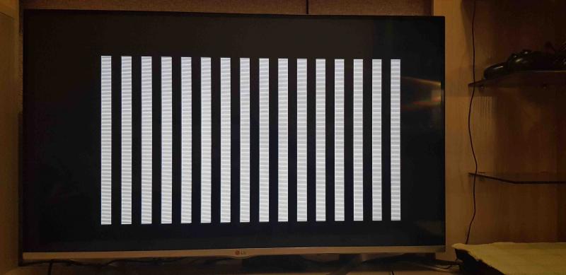

    Ребят подскажите, у меня на скорпионе не работает kempston джойстик в некоторых играх. Например в Dizzy 1 и 2 он работает, а вот в Dizzy 3 и выше не работает. В Бейсике набрал 10 PRINT IN 31;:GO TO 10 - выдает без нажатий 32 (в двоичном 00100000). Замерял напряжение на 10 и 13 ногах DD37 (КП11) 3,8в и 3,5в соответственно. На этих ногах висят сигналы INR и DRQ (установлена ВГ93), как их притянуть к земле не мешая дисководу?

    Никак. Их состояние мониторит теневик, если их убрать - то не будет работы ТР-ДОС.
    Посмотри другие версии игр, от других "хакеров". Может хоть в одной будет банальная проверка битов, как положено по уму.
    УПД. Склероз шепчет мне, что я убирал эту проверку, когда адаптировали ПрофПЗУ на Феникса. Вот только не помню где именно. Надо рыть. Но тогда понадобится перешивать ПЗУ.
    Угу. Для прошивки 4.01 пишем два нуля по адресу 82С2 и 82С3 (28 FB). Если все продолжает работать нормально, то отрезаем сигналы от порта джойстика и входы мультиплексора тянем на землю.
    Остается не очень понятным вопрос, зачем Скорпион слушает эти сигналы? Это как аппендицит, вроде и не нужно, а вдруг без этого плохо будет? Но Фениксы же работают...

    Когда убирали с платы псевдо-компорт, а именно сигнал DSR, то бит D5 входного буфера FE/1F (DD37:5, 6) оставили висеть в воздухе, убрав зачем-то и существующую мычку DD37:6 на GND. Её надо обратно замычить на GND и тогда опрос кемпстона придёт в норму.

    Ewgeny7, Так вроде нашел в прошивке 28 FB по этим адресам, заменил 00 00. Прошивку залил и игрушки грузятся с дисковода. У меня только один вопрос, нужно ли еще как-то протестировать дисковод или уже можно резать эти сигналы и подтягивать входы мультика к земле?
    Отрезал сигналы с 10 и 13 ноги мультика и завел их на землю. И тут приключился Обломс. После отрезания сигналов TR-DOS не работает. Но что еще поражает так это, то что единица никуда не исчезла. Так и висит код 32 (00100000).

    Мля... Это же сигнал DSR. Просто отрезай нафиг и сади землю на лапу мультиплексора, это сигнал с сериал порта.
    Так, DSR не мешает, поторопился я. Он при опросе джоя не учавствует.
    Только тупо прозвонить остается линию D5 от мультика до процессора.
