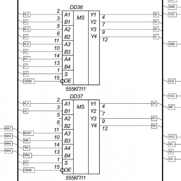

    А есть смысл прозванивать D5, если после отрезания сигналов INR и DRQ, TR-DOS не работает? Получается патч прошивки не помог?

    А насчет D5 - если у тебя шестой вывод мультика притянут к земле, а процессор один хрен видит 1 (32) на этой линии, то в чем дело? Или мультик дохлый, или обрыв на линии.

    Так а что тут собственно прозванивать? Линия D5 отрезана по схеме и на плате она тоже висит в воздухе.

    Во! Точно! Надо не только вход к GND подключить, но и выход на D5. Тогда кепстон будет 0 показывать как положено.
    Но я точно помню, что трдос у меня и без этого работал.

    Разумеется, линию нужно собрать! Если она отрезана, там и будет всегда единица.
    На кой хрен она не подключена к мультиплексору?

    Второй вопрос - откуда взяли схему с неподключенным седьмым выводом мультика к D5??? По D5 передается DSR и должен передаваться ноль. DSR - пережиток прошлого, лучше туда просто ноль повесить.
    У правильных Скорпионов она не висит в воздухе.
    Как видим, на схеме "зеленого" (левый кусок схемы), для которого и предназначена прошивка 4.01, при чтении порта джойстика читается DRQ, INR, 0, пять линий кнопок.
    На схеме желтого Скорпи явной притяжки сигнала на землю нет, лапа висит в воздухе. Но там и опроса такого в предназначенных для него прошивках ПЗУ вероятно нет. Надо полазить, посмотреть, кстати...
    Каюсь, допустил ошибку.
    Еще раз просмотрел код в ПЗУ.
    Вот этот фрагмент -
    LD HL,#E005
    INP:IN #1F
    AND H
    JR INP
    TRDOS будет ожидать не нуля, а что наоборот, когда значение из порта не будет равно нулю в любом из трех старших разрядов. Таким образом, если D5 не пристегнут в вашей конкретной плате к мультиплексору, то там всегда будет 1 и опрос смысла не имеет, проверка всегда будет проскакивать дальше, независимо от сигналов INR и DRQ.
    Второй вывод - если D5 у вас отпилен и там всегда 1 - то и патч не нужен. Вот только и значение из порта будет читаться нифига не православное.

    невозможно прочитать каталог реальной дискеты. Постоянно выдаётся какой-то error, номер сейчас не помню. Каталоги виртуальных дискет (на HDD) читаются без проблем. Не это ли последствия патча?
    А вот фиг его знает... Теоретическая подоплека есть.
    Мы можем попробовать это дело пофиксить, но тогда придется подвести реальные сигналы DRQ и INR на порт джоя в КАЕ. Если тебе не лень, МГТФ...
    Вариант два. Прошить Скорпа патченой прошивкой и посмотреть, не пропадет ли работа чтения каталога.
