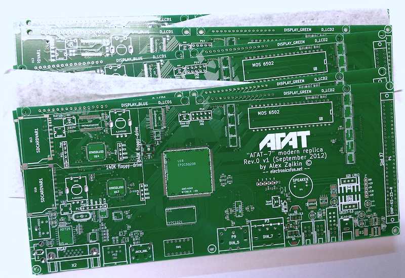

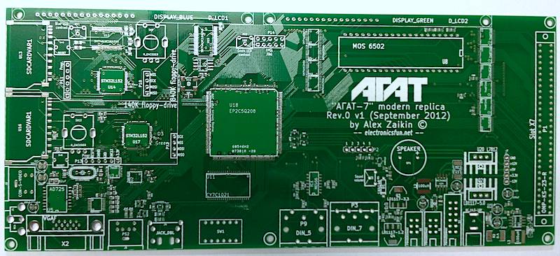

    Вчера платы дошли, но только сегодня смог их забрать. Вот пока их фотки. Наверное в выходные не торопясь начну сборку и откладку по кускам.

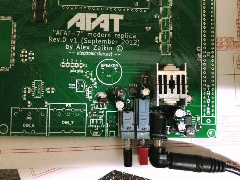

    Небольшой апдейт. Блок питания собран и отлажен (см. фотку). На вход подается 15В. На выходе получаются +3.3В, +5В, +12В и -12В (последние два нужны для карт расширения). Осталось еще сделать +1.2В для ПЛИС, но я забыл заказать регулятор LD1117-1.2 для него Сейчас заказал, но придет через неделю. Пока это не критично, так как прежде чем паять ПЛИС я хочу отладить всю периферию, так что можно подождать.
    Также уже установлены и проверена работа преобразователей уровня сигналов от процессора с 5 до 3.3В.
    На данный момент выявлены следующие ошибки на плате:
    1. Неправильно выбраны посадочные места электролитических конденсаторов - слишком маленькие. Приходится выкручиваться.
    2. Нижние пятачки электролитических конденсаторов и некоторых тестовых пинов закрыты паяльной маской - ошибка на посадочном месте в KiCAD. Их немного, так что зачистил аккуратно ножиком и залудил.
    3. Распиновка регуляторов напряжения LD1117-3.3 и LD1117-1.2 выбрана неправильная. На фотке видно как пофиксил (слева от кнопок).
    Двигаюсь не спеша, так как тщательно тестирую каждый блок.

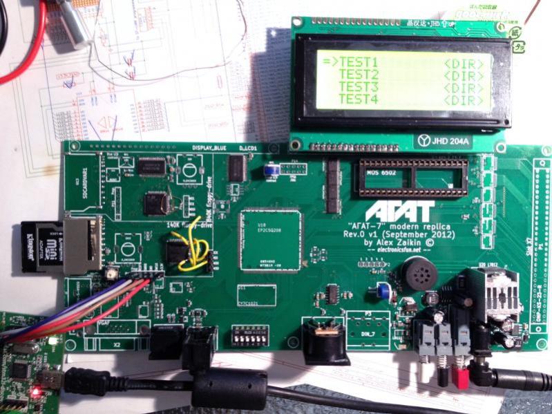

    С дисководами вышла заминка. Я делал посадочное место под STM32S сам и на одной из сторон ноги пронумеровал в обратной последовательности Обнаружил я это только когда припаял контроллер на 840К дисковод. Часть ног можно перепрограмировать, но не все. Пока отпаивал микруху, резал дорожки, паял проводки часть дорожек отслоилась. Да и доверия контроллеру тоже теперь особо нет - много ему досталось. Так что будем считать, что на плате дисковод 840К потерян. Дисковод 140К удалось спасти, хотя это было весело подпаиваться к ножкам с шагом 0.5мм. Не уверен, что захочу такой фокус повторить еще. В итоге дисковод 140К запустился и работает (см. фотку). В принципе, так как схематично 140К и 840К идентичны, я смогу отлаживать 840К и на этом дисководе тоже. Так что продолжаем собирать
    На очереди отладка собранного магнитофонного входа/выхода.
