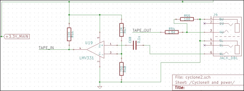

    А кто-нибудь может мне объяснить, почему схема с компаратором не работает (см. фотку)? На вход подается сигнал с выхода на наушники и его амплитуда от -0.5В до +0.5В. После конденсатора становится примерно от -0.1В до +0.9В. На выходе же компаратора всегда +3.3В. Пробовал увеличивать/уменьшать громкость сигнала - ничего не меняется. Делитель напряжения создает правильное референсное напряжение +0.2В на ноге 3 компаратора (проверено), так что он по идее должен переключаться при пересечении входным сигналом этого значения. Но этого не происходит. Что я не учел?

    У тебя униполярное питание компаратора и он не rail-to-rail. То напряжение, которое ты пытаешься им выцепить, слишком близко к его Vss. Смести напряжение на обоих входах компаратора одинаковыми делителями напополам: в районе 0.5Vdd все будет точно ок. Или попробуй для начала просто поднять напряжение на "-" до 0.4В, но тогда у тебя будет результат немного несимметричный.

    Понятно. Неудачно выбрал компаратор значит. Я во время наладки пробовал менять 750 Ом резистор в делителе на 2к, что дает около +0.5В. Все равно не заработало (громкостью сигнала, конечно, тоже играл).
    Твоя схема с обратной связью и она использует по сути тот же LM324, который я использовал в моем втором варианте и я тоже подключил его с обратной связью. При этом я пробовал по этой схеме включать компаратор, и он заработал, но при выдаче 1 на выходе он давал осциляцию.

    Просто с гистерезисом. В моей схеме ОУ, а не компаратор. У тебя компаратор совершенно нормальный. Просто тебе надо сместить входной и эталонный сигналы повыше. На странице 8 даташита от lmv331 дана схема компаратора с гистерезисом.

    Сделал с гистерезисом (неинвертирующим) только что - только высокий сигнал на выходе. Похоже надо было другой компаратор выбирать. Ну и ладно, у меня есть рабочая схема на LM324 на макетке ее и поставлю в Rev.А, а пока с макетки отлаживать магнитофонный вход буду, благо там ничего сложного нет.

    Не могу представить себе, чем плох этот компаратор. Даташит говорит, что Input common mode voltage range includes ground. Может быть все-таки сделай два одинаковых делителя на ножках "+" и "-" перед тем, как его выбрасывать?

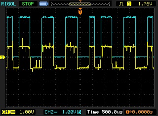

    Делитель не помог. Но знаешь что помогло? Просто в начальной схеме (но с делителем на +0.5В) подтянуть ногу 1 (IN+) к земле резистором 27К Вот картинка. Почему только так заработало не имею понятия. Посмотрим насколько надежно читать будет.

    Не знаю. Наверное потому что без подтяжки у сигнала на "+" нету привязки к нулю вообще никакой, DC составляющая уплывает куда хочет.
