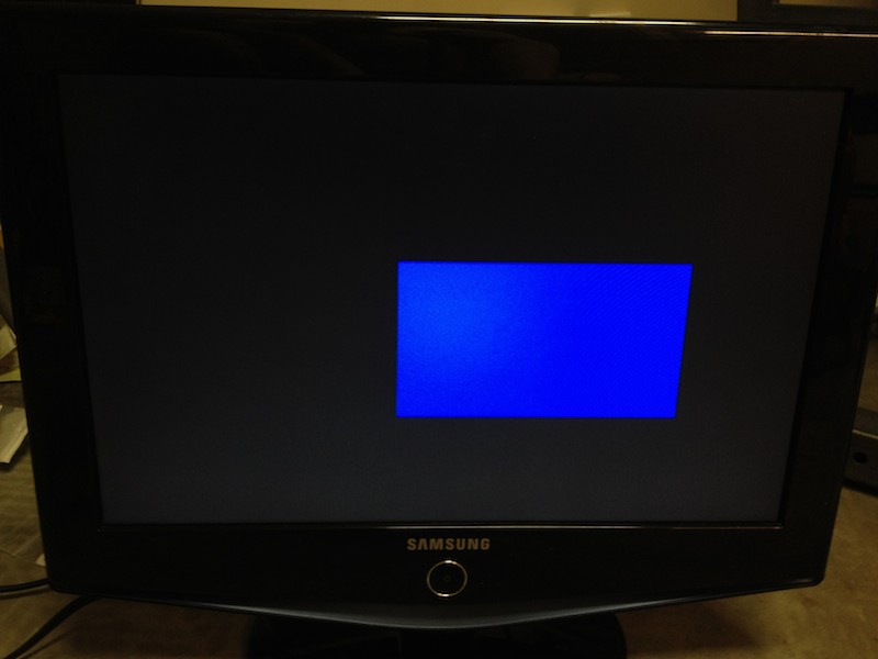

    Запустил ТВ-выходы. Пока просто тестовый прямоугольник вывожу случайного размера, но с переключением его цвета имеющимися переключателями на плате. Работают и "тюльпан", и S-Video. На фотке - телевизор подключенный по S-Video. Качество картинки с S-Video лучше - на "тюльпане" все же заметны легкие разводы на черном фоне.
    В качестве тактовой частоты использую сигнал, полученный методом, предложенным svofski. Исходная частота - 216.67МГц (50 х 13 / 3). Прямоугольник справа и слева немного размыт - видимо результат неравномерности скважности при таком способе получения сигнала. В принципе я могу увеличить частоту до 325МГц (50 х 13 / 2). Это должно еще улучшить картинку. Какие последствия этого могут быть? Нагрев, нестабильность?
    Неприятным сюрпризом стала невозможность каскадирования PLL в Cyclone 2. В Rev.A надо будет обдумать применение Cyclone 3 и наверное все же наладить генератор частоты 17.734475МГц для несущей ТВ сигнала. Хотя и так качество ТВ картинки вполне неплохое (но все же не идеальное). Посмотрим в реальных приложениях.
    Видеоконтроллер я пожалуй перепишу, так как это проще, чем адаптировать имеющийся под работу с разными видеовыходами.

    Круто!
    Если у тебя цвет получается похожим на ожидаемый, мудрить с частотой ни к чему: то, что телевизор за не цепляется, говорит о том, что она такая как надо. Про размытость трудно чего-то сказать. Отклонения в цветовой поднесущей не должны бы влиять на яркостную составляющую. Шашечки на контрастных переходах в композите будут всегда, ref: dot crawl. Если сделаешь выход с раздельными luma y chroma, шашечки уйдут.

    193
    Извини, я не очень внятно написал вчера - уже спать хотелось. В общем так как Cyclone II, как выяснилось, не поддерживает каскадирование PLL (а я на это рассчитывал), то ТВ pixel clock (10.5МГц) тоже пришлось делать тем же способом. Второй PLL у меня естественно оказался не подключен к clock на схеме. И там скорее не яркостная составляющая, а иногда сдвинутые пиксели причина замыленности краев справа и слева.
    Я могу сделать 10.48МГц на имеющемся PLL ((50 x 13 / 31) / 2) и может быть попробую этот вариант. Цветовую несущую тоже тогда надо будет скорректировать? Или все же лучше разгонять ПЛИС до 325МГц?

    Я не знаю, какие у тебя в принципе клоки в системе, поэтому вряд ли могу чего-то посоветовать.
    В Векторе по сути только один системный клок, он же пиксель-клок, поэтому таких проблем нет. На деле получается, что нужен отдельный клок для АЫ и для PAL-а.
    По поводу замыленности краев. Телевизор-то не знает ничего про пиксели, с его точки зрения это просто видеосигнал. Очень вероятно, что на яркостной составляющей стоит фильтр, который не пропускает верхние частоты, которые накладываются на цветовую полосу: это как раз замыленность краев даст. А может быть просто запустить ему заново автонастройку, чтобы его пиксельный ФАПЧ попробовал привязать картинку заново к своим внутренним пикселям?

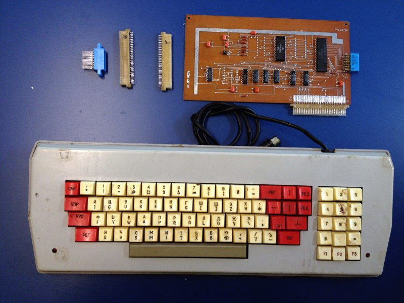

    Проект был мной приостановлен на пару месяцев, но я обязательно планирую продолжить в ближайшее время. Сейчас я занят оборудованием постоянного рабочего места для хобби, так как до этого я располагался за столом без ящиков и очень быстро перестал находить вещи под слоем хлама.
    Но сегодня я получил посылку от GARNIZON с настоящей клавой "Агат", платой параллельного интерфейса и разъемами к ней, за что я ему очень благодарен
    Так что теперь появился стимул, чтобы быстрее закончить с рабочим место и продолжить проект
