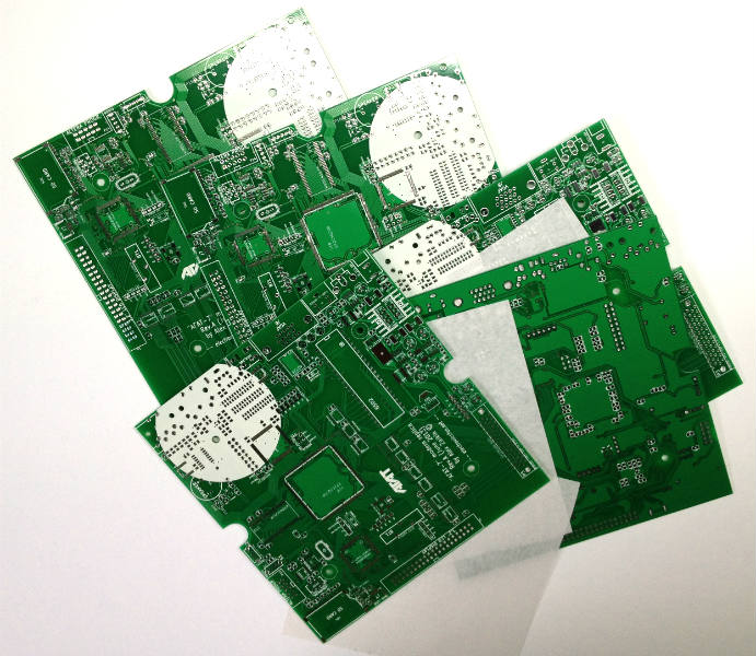

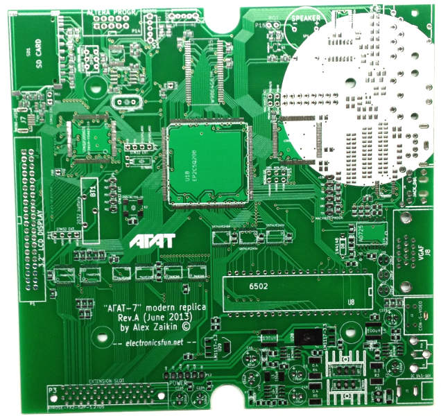

    Платы сегодня дошли. Я правильно сделал, что заказал доставку DHL. Платы были в производстве неделю и в среду 19/06/13 были отправлены. А уже сегодня после обеда они были у меня. Прислали 6 плат, но одна не тестирована. Напортачили правда со слоем шелкографии - сделали какой-то круг, которого нет в моих Gerber файлах и который закрывает надписи компонентов, так что придется паять, сверяясь со схемой. Буду писать им - может быть на следующий раз скидку получу за это. Вот фотки плат. В остальном качеством доволен.
    Сегодня уже спаял и проверил часть блока питания. Пришлось остановиться пока, так как надо подпилить немного радиатор для LM1117-5.0 - ошибся с размером немного - а уже поздно шуметь дремелем. Завтра с утра добью питание и займусь микроконтроллером.

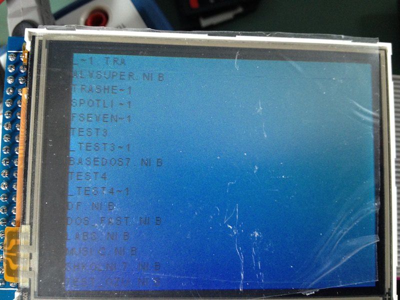

    Сегодня заработала SD карта и FAT. Пришлось повозиться, чтобы сделать "по уму" - карта подключена по 4-х битному интерфейсу SDIO и обменивается с микроконтроллером при помощи DMA с частотой 20MHz. Такое решение позволяет осуществлять обмен со скоростью близкой к максимальной и может достигать 10Мбайт/с. Естественно существуют потери на команды, запросы ожидания карты памяти и файловую систему, но тем не менее реальная скорость обмена как минимум втрое выше, чем была в Rev.0 проекта.
    Отдельной проблемой была работа с картами памяти размером более 4Гб, которая также успешно решена.
    Вот фотка списка файлов 8Гб карты памяти, выводимого на LCD дисплей устройства. Поддержка длинных имен отключена для экономии памяти. Возможно, в дальнейшем эта функция будет подключена, но пока я в ней не вижу смысла - размер LCD экрана все равно не очень подходит для этого.
    Тачскрин я пока не прикрутил к контроллеру. Так что возможно следующим шагом я займусь этим. А также часами реального времени (на плате я установил соответствующий кварц и батарейку).
