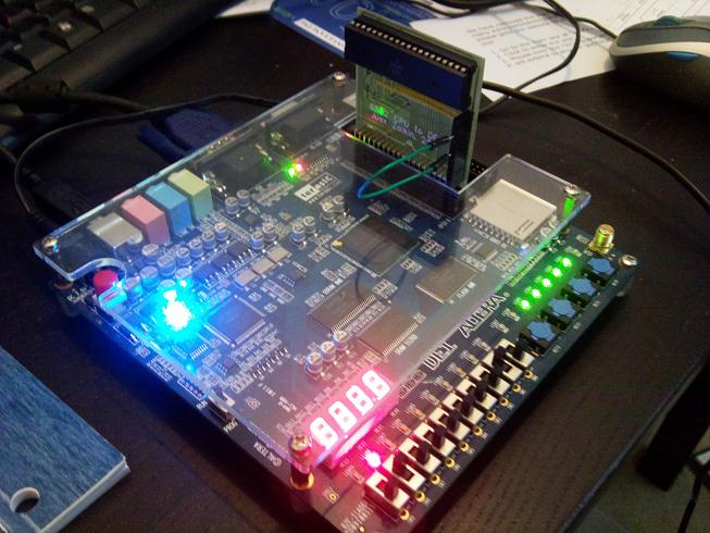

    Вчера получил посылку из Болгарии с процессорами. Процы все с разными датами выпуска - от 1987 года до 1990. На некоторых следы припоя. Похоже что не зря заказал 5 штук - надеюсь хоть пара из них будет работать. Сегодня вечером буду травить платку подключения к DE1. Надеюсь запустить комп от процессора на днях.
    Один из участников форума предложил выслать мне для испытаний родную клаву Агата, за что ему огромное спасибо. Таким образом, сейчас я определился с концепцией клавиатуры. Наряду с PS/2 буду делать разъем для подключения родной клавы, но кроме этого буду делать аналог родной клавы для подключения к этому же разъему.Это позволит сделать комп в отдельном корпусе и подключить к нему или PS2 клаву, или родную клаву, или самодельную версию родной клавы. Либо просто обьединить его в одном корпусе с самодельной клавой.
    Т.к. теперь надо будет обеспечивать протокол обмена с клавиатурой совместимый с родным, клава будет делаться на компактной ATTiny. Опрос клавиш хочу попробовать сделать по комбинированной схеме: перебор рядов будет осуществляться счетчиком/мультиплексором 4017, а чтение через аналогово-цифровой преобразователь контроллера в зависимости от сопротивления (разное для каждой колонки). Матрица получится 10 рядов на 7 колонок. Для управления 4017 понадобится 2 ноги контроллера - одна на clk и вторая на выход номер 12 для синхронизации на каждом 1-ом и 5-ом такте. Ну и одна нога на АЦП. Попозже попробую в Протеусе испытать, а потом и на макетке, если заработает.

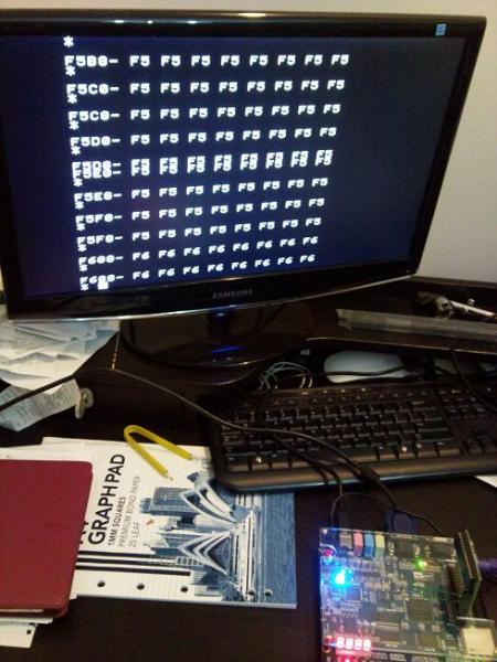

    Суббота прошла не напрасно. Несмотря на то, что до сих пор нет нормального места для работы, запустил Агат на родном процессоре. Пока нет поддержки записи/чтения н магнитофон и пока не прикрутил дисковод. Но самое главное, что комп работает на родном процессоре.
    Фотки прилагаю. Завтра буду тестировать работу памяти, прикручивать магнитофон и дисковод.
