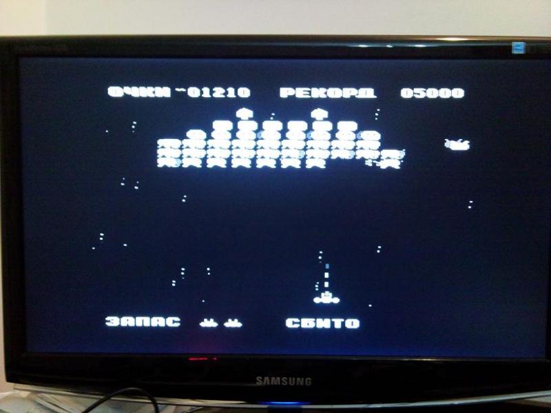

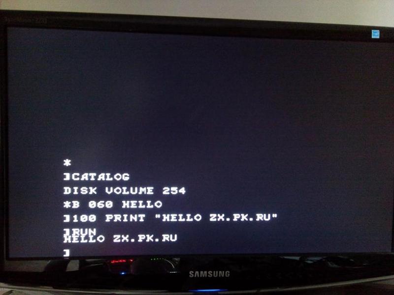

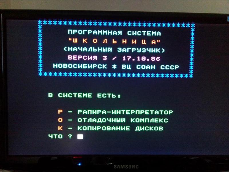

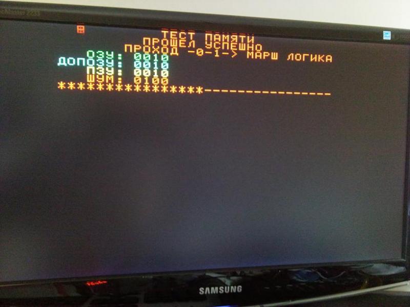

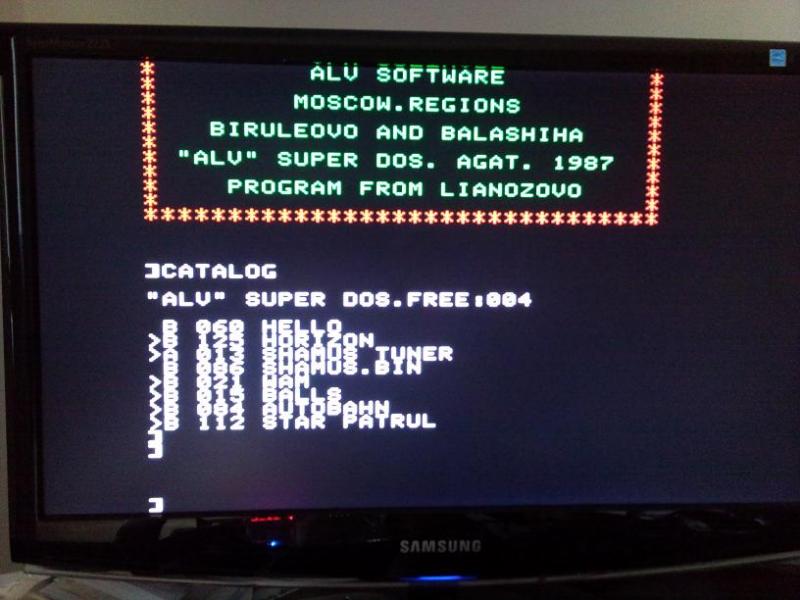

    Добился значительного прогресса за последние несколько дней. Протестировал работу всех частей компьютера с новым процессором - все работает прекрасно. Дисковод тоже работает Загружаются все образы дисков которые у меня есть. Попортили крови регистры страниц памяти - я сделал запись в них при любом обращении, а оказывается только при записи надо. И некоторые системы сбрасывали его при попытке прочитать оттуда. Дошло не сразу почему они не запускаются
    На приложенных фотках: загруженный с "диска" тест памяти успешно пройден, образ DOS_FAST, образ ALVSUPER, ШКОЛЬНИЦА и ее ОТЛАДОЧНЫЙ КОМПЛЕКС.
    Сейчас начинаю делать граф. режимы. Есть ли какая-то программа для тестирования их? А то ГСР и ГВР я еще кое-как из Бейсика могу запустить, а вот ГНР нет.

    Там в Бейсике есть тест комплексный, он ГНР проверяет.

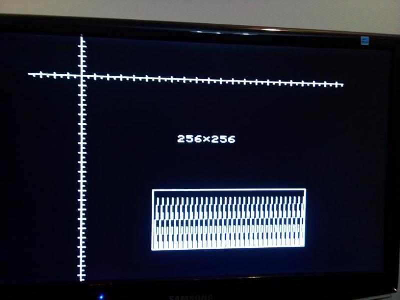

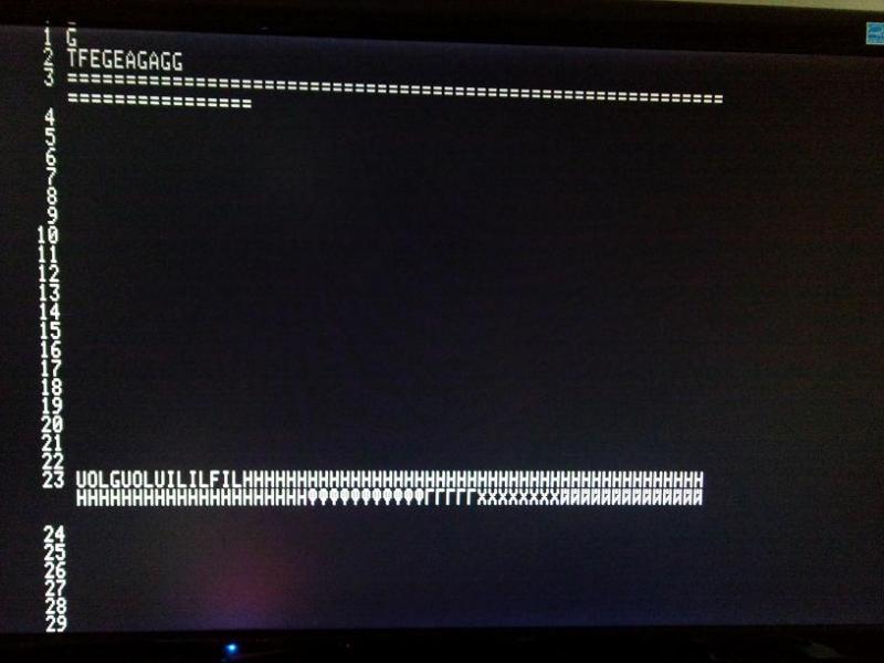

    Закончил сегодня с графическими режимами. Работают все теперь. Даже в игрушки погонял Вот фотки "Комплексного теста". Все правильно отображается?
    Дальше по плану прикрутить еще звук и наверное начну делать запись на диск. И тогда вопрос по записи: как он пишет на 140к дискеты - целиком дорожку? Или пытается сектора искать?

    Ищет сектора
