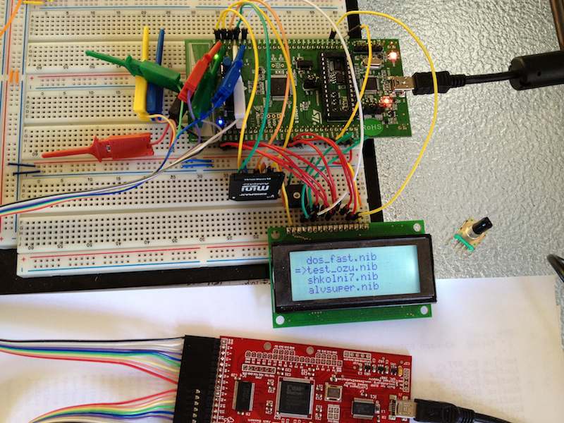

    Очередной апдейт. Разобрался наконец с STM32. Очень интересный чип, но с наскоку не возьмешь. Приобрел отладочную плату с ним за 14$ причем на этой плате уже есть програматор, который можно использовать и для прошивки других чипов из этой серии. На данный момент написал драйвер работы с LCD дисплеем и подключил FatFS Чена на SD карте. На приложенной фотке работа всего этого - на экране содержимое SD карты. Осталось добавить DMA поддержку для работы с картой и энкодер для удобной работы с меню. После этого можно приступать к собственно дисководу.
    Кстати, красная плата внизу экрана - логический анализатор (см. подробности здесь). Имеет 32 канала (16 из них 5V). Обошлась мне вместе с доставкой и полным комплектом проводов в 75$. Незаменимейшая штука для отладки! Сколько времени я съэкономил с ней когда делал LCD драйвер или настраивал работу с SD картой! Жалею, что раньше не купил. Очень рекомендую.
    Также за это время разобрался с работой дисковода 840к. Вроде не вижу проблем с реализацией на данном этапе.
    Дополнительно обдумал концепцию компьютера. Очень не хочется ставить ПЛИС в BGA корпусе. По моим прикидкам все же удастся сделать полный фарш и на 208-ногом корпусе. Это добавит количество корпусов, но ИМХО это меньшее зло чем BGA. Идея состоит в использовании мультиплексоров, на шинах и выходах/входах. Так, например, через них можно развести VGA и SVIDEO выходы, PS2 и оригинальную клавы, шины процессора на внешний разъем и т.д. Кроме того, планирую использовать I2C расширитель порта, чтобы освободить ноги ПЛИС от различных индикаторов и переключателей режимов, которые не требуют быстрой реакции. Заодно хочу вернуться к идее одновременного использования 2-х дисководов. Дополнительных ног это не потребует, т.к. они тоже будут подключены через мультиплексор. Каждый дисковод будет иметь собственный выключатель. Проект подорожает примерно на 20$ (второй экран, контроллер и SD карта), но зато позволит одновременно работать с двумя дисководами или удобно переключаться между ними.
    Сейчас также рисую схему и оптимизирую ноги. Надеюсь, что получится.

    Взял паузу с проектом - сначала был занят с моим финальным экзаменом, а потом решил передохнуть немного от проекта и переключился на несколько маленьких проектов. На прошлой неделе получил результат моего экзамена - сдал. Так что я теперь не просто бухгалтер, а CPA (читать пожалуйста Си-Пи-Эй, а то по-русски звучит неблагозвучно ). Так что можно продолжать проект не отвлекаясь больше на всякую ерунду
    В общем переписал я "140К-дисковод" под STM32L. Работает и загружает (но без записи пока). Переделал "по уму" - в предыдущей версии на ATMega выдача битов была по запросу, а не по таймеру. Это приводило к странным эффектам (например, дорожка в РАПИРе могла читаться 10 секунд, а BASIC загружался за несколько секунд). Кроме того, структура затрудняла сделать запись на диск без существенной переделки.
    В текущей версии все работает гораздо лучше. Во-первых, благодаря DMA чтение не мешает остальным процессам. Во-вторых, сейчас дисковод ведет себя как настоящий, отдавая данные с интервалом в 32 цикла процессора, что привело к нормальной и ровной скорости загрузки. В-третьих, вычистил и оптимизировал код. В четвертых, код изначально заточен под запись, так что добавить эту функцию будет несложно.
    Сейчас начал работу над тем, чтобы ограничить общение с дисководом всего тремя проводами с целью экономии ног ПЛИС. Идея состоит в том, чтобы использовать протокол SPI. Бонусом будет легкая и удобная передача данных в обе стороны без заморочек с переключением направления шины. Мастером будет ПЛИС. Слово будет 16-бит - 8-бит для данных и остальные для передачи состояний (номер дорожки, режим записи и пр.) в обе стороны. При частоте 16МГц это слово будет передаваться за один такт CPU, что более чем достаточно. Каждое переданное слово будет служить еще и тактом для контроллера, так как будет передаваться каждый 32-ой такт CPU. Т.к. мастером будет ПЛИС, то он будет отвечать и за увеличение некоторых интервалов до 36 или 40-ка тактов CPU при записи, когда генерируется синхробит.
    В общем идея такая. Посмотрим что получится. Пошел пробовать.
