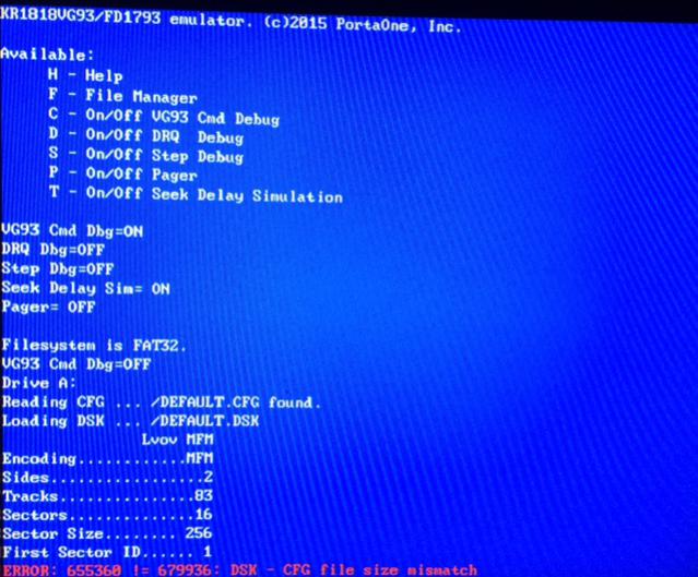

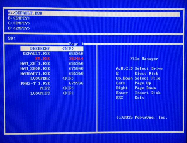

  8. #97
    07.03.2014
    Vancouver, Canada
    409
    Львов ПК-02 + ВГ93 на MIPS для Aeon Lite
    http://unofficial.portaone.com/~kapi...vPK02-MIPS.zip
    Для MIPS варианта снова был осуществлен переход на FatFS
    VinxFS неимеет байтового un-aligned доступа к памяти.
    Теоретически его можно сделать, но ограничения по памяти теперь не такие страшные (у MIPS 256k памяти) и FatFs намного лучше.
    Результат - работает очень быстро, просто летает. Добавленна новая функция: сохранение на SD карту логов форматирования. Вот примеры:
    F4 C:1 RY:1  FM A:0 Write Track

    Полные файлы для FM и MFM форматов лежат в архиве.
    Софт теперь более прямолинеен и понятен. Нету никаких дополнилельных файлов данных, все сидит прямо в программе.
    VHDL VGA консоль взята из сервисной прошивки Aeon Lite.
    Теперь можно развернуться и достаточно легко делать новый функционал. Например с FatFs и доступной памятью можно легко сделать длинные именя файлов и русский язык в именах файлов.
    Отдельно стоит сказать, что сборка toolchain + libs довольно нетривиальная задача. В комплекте прилагается скрипт, который правильно все сторит под линуксом.
    Так же в комплекте имеется Makefile + ld скрипт для правильной сборки под плазму со стартом с нулевого адреса (к плазме прилагают всякие boot.asm + convert - это ненонрально) и мой монитор для работы с консолью.
    ld скрипт будет работать со стандартным crt0 ot newlib, в качестве бонуса прилагается crt0 файл с закладками под прерывания.
