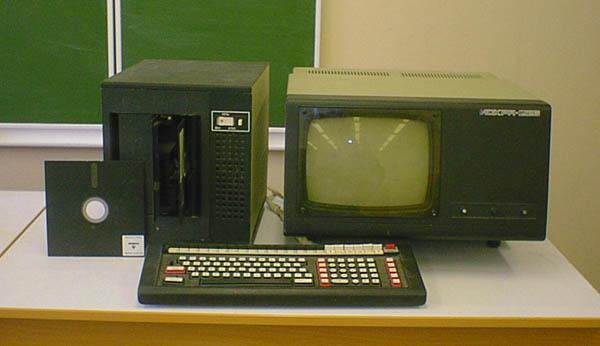

    Доброе время суток!
    Требуется помощь в запуске, ремонте Искра 226.
    Вот фотографии моей 226: http://www.tis.kz/iskra226.html
    При запуске на экране вообще ничего нет, даже растра..
    Куда подключать клавиатуру, и какие модули для чего не знаю..
    Знаю что многие тут купили Искра 1256, поэтому хотел поросить
    попробовать запустить Искру без модулей расширения, что будет
    показывать и будет ли вообще запускаться..
    К моей Искре есть блок дисководов и штук 30 дискет, которые было
    бы хорошо просмотреть и считать, но для этого надо сначала разобраться с самой Искрой.. Документации на нее нет..

    Кинескоп живой хоть? На сколько слышал от людей имевших с Искрой дело, с видеочастью у них были частые проблемы ( из-за не вполне удачной компоновки в моноблок оно перегревалось и умирал блок развёртки). Проверь, есть ли высокое на выходе с умножителя или хотя-бы на входе на него ( тут конечно без киловольтметра не обойтись=)), но можно и через делитель на резисторах мультиком проверить)
    Если надо, могу осциллограф дать чтоб найти где сигнал глохнет на моник.
    P.S про нее говорят, что это вроде как клон(почти клон) некоего Wang220, вот ссылка на книгу по ней,прошу прощения если бояню http://mirknig.com/knigi/apparatura/...spechenie.html

    - По звуку вроде-бы высокое есть, но поскольку там ЧБ и напряжение не сильно высокое, точно сложно определить...
    У меня есть еще один блок монитора, он так-же не показывает ничего...
    Может там есть видеовыход, к которому можно для проверки подключить другой заведомо исправный монитор и проверить?
    Осциллограф есть, только бы немного информации по этому моноблоку дисплея, как там все устроено, откуда подается сигнал, нужен ли ему сам процессор чтоб просто курсор показать...

    А не проще ли высокое определить тупо снять присоску и посмотреть, есть дуга или нет???

    А заодно и розетку лизнуть, ага. Высокое можно определить по косвенным признакам, не снимая присоску и не делая дуги (ибо некоторые ТДКСы сразу страдают сердечной ишемией после такого изуверства).

    Можно вроде неонкой определить...

    Вот теперь вижу годные методы.

    Для начала хотя-бы посмотри работает ли подогреватель катода в электронной пушке ( светится/не светится). Со временем могла и эмиссия у катода тазом накрыться, все-таки ресурс довольно ограничен.
    На форуме я вроде-бы видел топик со схемами, товарищ KALDYH кажется и на ИСКРУ что-то выкладывал.

    Question Фото НГМД "Искра-226".
    Очень нужны фото накопителя от "Искры-226". Желательно детальные. Если таковых нет, то хотя бы вид сзади.
    Может у кого есть фото внутренностей? Цены бы не было такой информации.
    И ещё, интересует фото контроллера НГМД. А, если есть описание и схемы..., то просто - СУПЕР.
